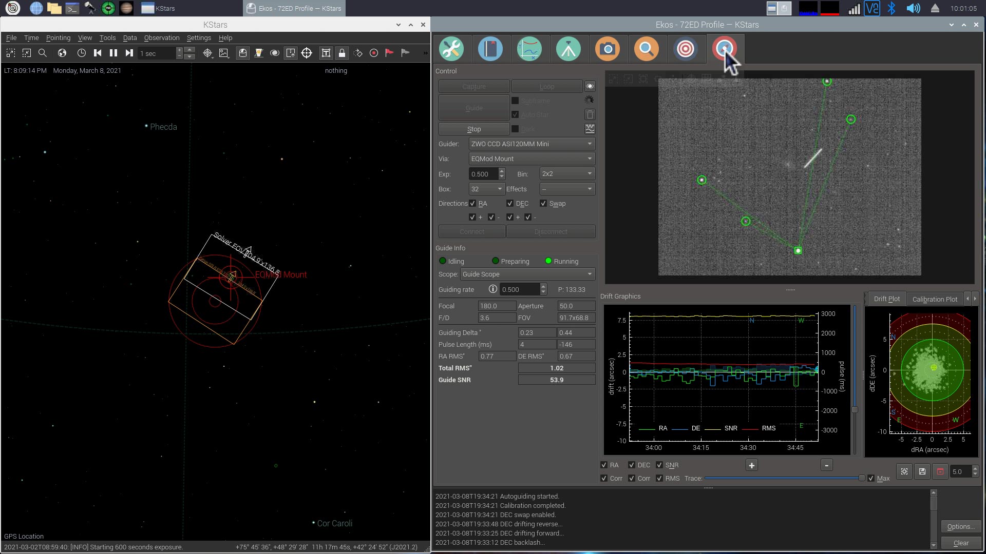

V příloze jsou screeny jak mi běží pointace, jaká max délka ohniska by byla ještě použitelná aby hvězdy byly bodové, je na to nějaký vzoreček?
Ekos mi při platesolvingu ukáže výsledné ohnisko 302mm, ale s reduktorem 0,85 by mělo být 357, čemu teda věřit?
SW 72ED(rovnač 0,85) - SW Az-Gti(EQ) - RPi4 - Canon 77D - SW 9x50 - ZWO ASI 120MM Mini Mono

5" tolerania pri guidingu? to by som znizil minimalne na 2" mozno az 1,5"

Taky ta délka expozice je docela ultimátní :) 0,5s a pak to binovat. Raději bych nastavil 2s a bez binningu. A přidej dithering, ten ti evidentně neběží.
Věřil bych tomu, co spočítá platesolve. V mém případě je ohnisko 770, redukováno faktorem 0,8, tudíž by mělo být 616, ale ve skutečnosti je 634.

S tímto nastavení jsem dosáhl zatím nejlepších výsledků, vůli v DEC jsem snížil z 85000ms na 12500ms, líp už to s touto montáží nejde a dithering s touhle vůli také moc nefunguje, kdyby to ekos uměl tak zapnu dithering jen v RA. Takže delší ohnisko už ne?
