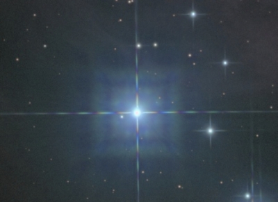

Příspěvek od biker.fm »
Ten ctverec se tam jak dostal ?
nou
Příspěvky: 2064
Re: M42 - Orion
#1708
Příspěvek od nou »
Reflex od mikro šošoviek ktorým trpí ASI1600.
Příspěvky: 4618
Re: M42 - Orion
#1709
Mikrococka je kulata. Jen si nedokazu vysvetlit proc je to cele do ctverce.
Příspěvky: 18434
Re: M42 - Orion
#1710
To není odraz z jedné mikročočky, ale z matice mikročoček, které zasahuje obraz hvězdy. Mikročočky jsou ve čtvercovém rastru, výsledek je konvoluce signálů z odražených svazků, a ještě se do toho motá difrakce. Podle vzdálenosti odrazné plochy, která to posílá zpět k senzoru a podle světelnosti, dokáže vzniknout buď soustava koleček, rozmístěných do čtverce, a nebo při vhodném překryvu takovýhle útvar.
