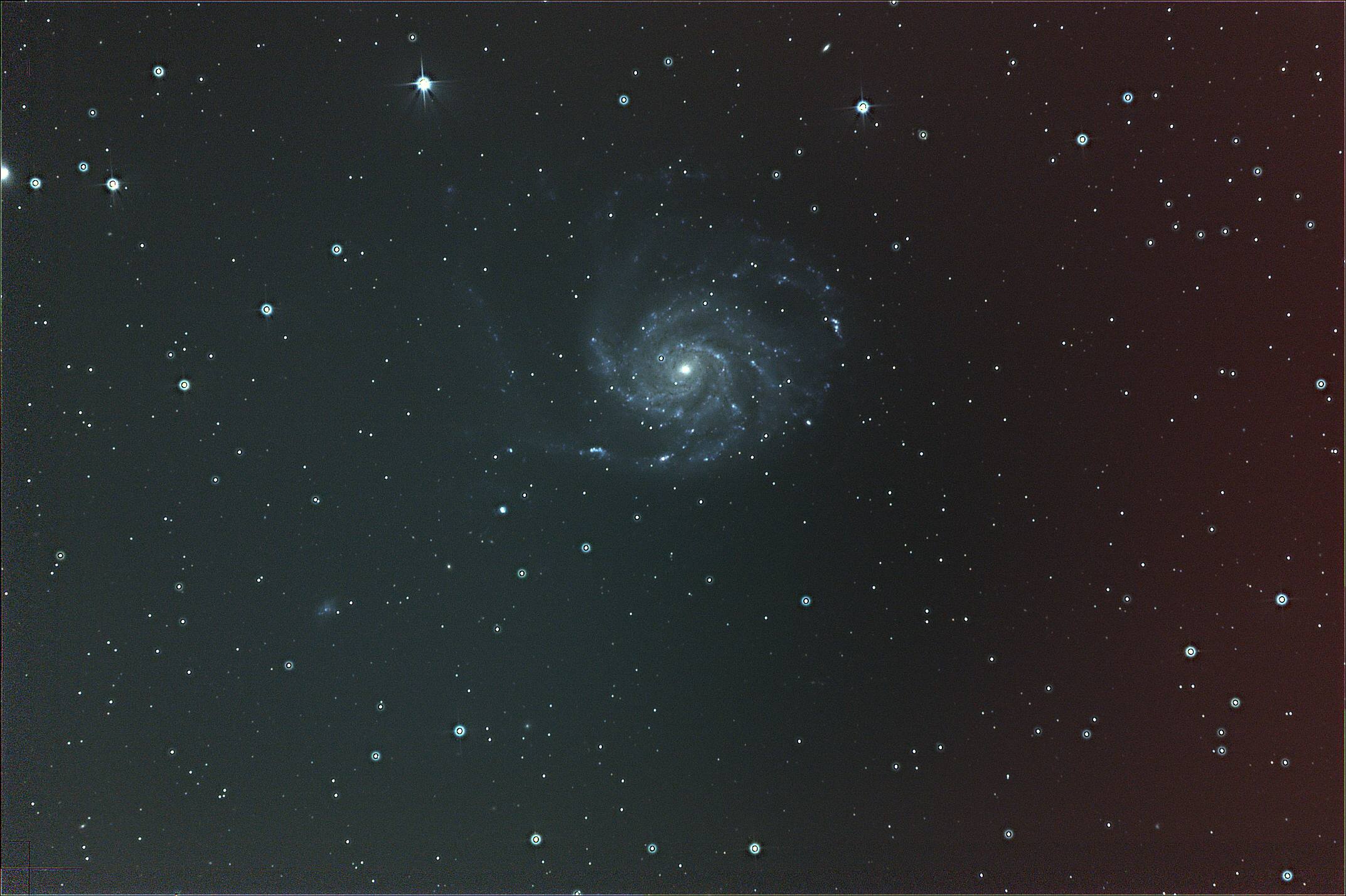

Ahoj, prosím o radu co mám špatně. Je to nějak na křivo co ?
Snimáno 6.3., čas 20.00 - 23.00 pak se zatáhlo, 36x5min, ISO 1600. Dark 30x, Flat 20x, DarkFlat 20x, Bias 20x.
Sestava EQ6-R, Newton 254/1200, L filtr, TS komakorektor 0,95x MPCC, Canon 450D mod., PHD2 + ASI120MC.
Kontrola výsledku DSS + Zoner...rychlý náhled.
Děkuji.
Děkuji.

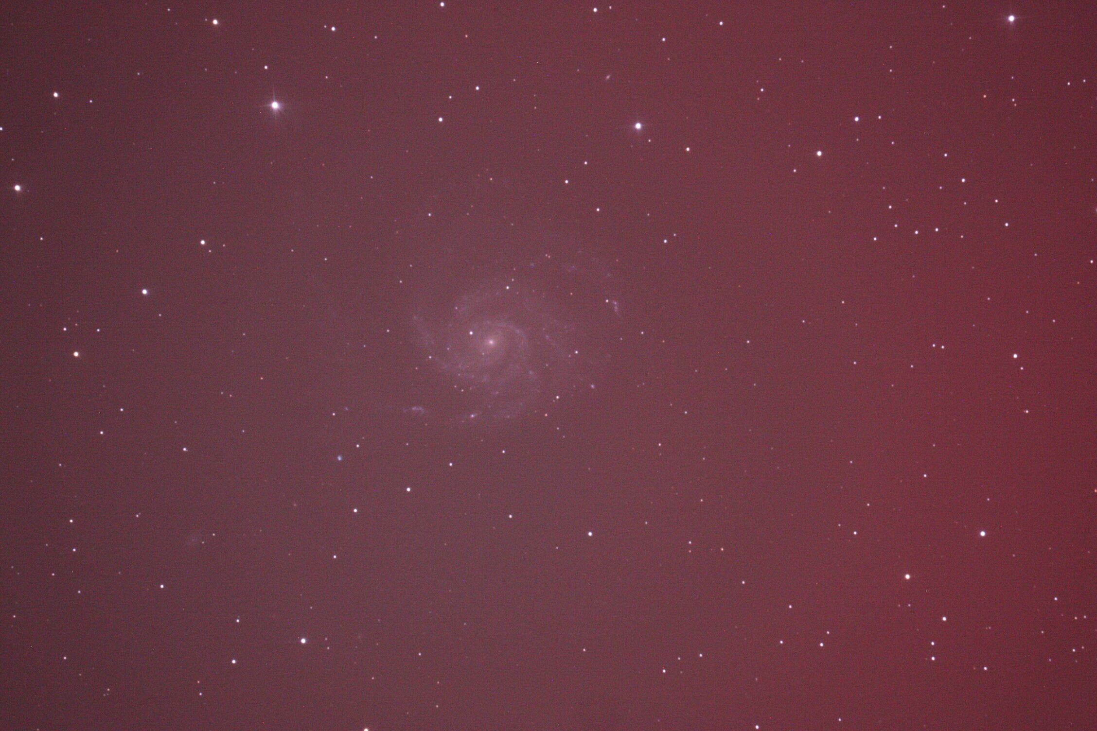

- LIGHT_300s_1600iso_20210306-22h28m50s307mss.jpg (295.28 KiB) Zobrazeno 1995 x
- m101.jpg (299.62 KiB) Zobrazeno 1996 x

Re: Prosím poraďte
Pokud je to standardní plechový (nebo tenkostěnný karbonový) tubus s původním držákem sekundáru na tenkém plechovém kříži, tak bych to považoval spíš za parádní výsledek. Maličko rozkolimoavané to je, ale většině lidí to vychází v rozích podstatně hůř. Myslím si že lepší to už nebude, bez nějaké zásadní přestavby přístroje na opravdový mechanicky robustní astrograf.
Možná ještě překrýt primární zrcadlo clonou, která schová z okraje zrcadla tak 5mm, a zakryje gumové packy co drží zrcadlo. Pak by měla zmizet ta "chlupatina" kolem jasných hvězd.
Re: Prosím poraďte
Děkuji, ano je to plechový neupravený SW.
Technika fungovala bez problému, škoda že se zatáhlo.

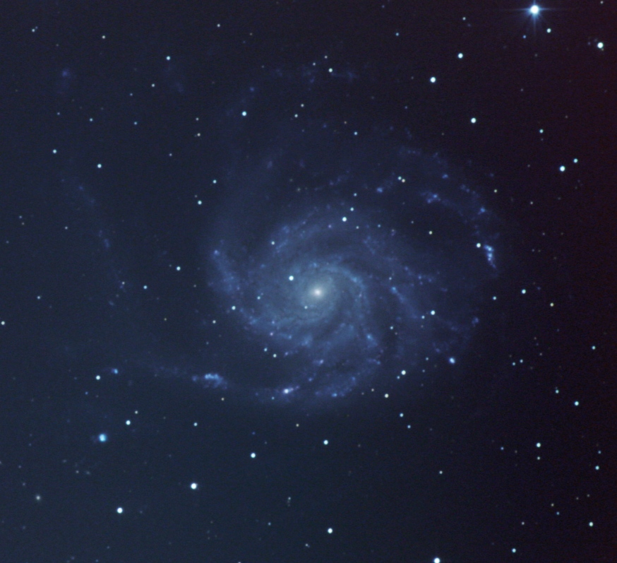

Re: Prosím poraďte
Martine prosím Vás, čím to je že na té pravé straně je to hodně do červena, toho se nedokážu zbavit, při zpracovávání je pak pravá strana tmavší než levá, a i když se to ořízne i tak je to vidět. V astro programech to asi půjde. Přidal jsem ještě 2 hodiny dat ze dneška, a hodně tahání v Zoneru za křivky ...rvu z toho co se dá.
