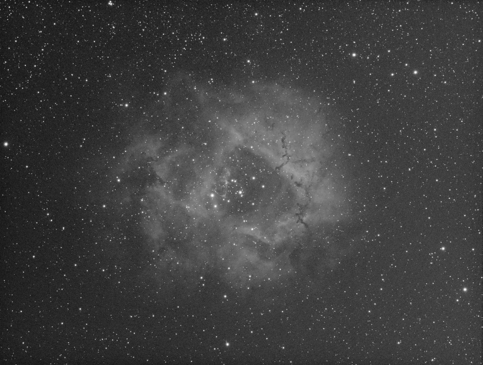

Ďakujem za radu, táto metóda fungovala. Aj keď som sa pri fotení FF obával toho, že jas oblohy pomerne rýchlo klesal - rozdiel bolo vidno snímok od snímku.
Na spracovanom snímku O III (45x 180s) už nevidno žiadne tmavé rohy. Gradient osvetlenia tam síce je; ale čo by som chcel, keď Mesiac v prvej štvrti bol 40,5° ďaleko a smerom na západ svietia LED logistických parkov a Prahy:

Klesající jas oblohy se dá pořešit tím, že software, který snímky dělá, automaticky přizpůsobuje délku expozice tak, aby ADU snímku bylo v nastaveném rozmezí. Jen to ten software musí umět. Čím snímáš?

Toto som snímal AsiAir Pro. Inak snímam FireCapture (keď pri tom vydržím sedieť vonku). Konštantná expozičná doba má tú výhodu, že sa k tomu dajú následne nafotiť flatdarky, nie?

Asi fotíš tou ASI1600, takže pro její CMOS senzor je rozumné dělat flaty v jednotkách sekund. Dejme tomu 1-5 sekund. Potom si klidně udělej darkflaty expozicí, která bude průměrem expozic flatů.

Prosím, ale prečo? AsiAir sama spočítala expozíciu na 0,23s a keby som to robil sám, nastavil by som to naivne tak, aby bola väčšina signálu v polovici histogramu. Má zmysel ísť vyššie?

U některých CMOS kamer se krátké expozice chovají trochu jinak než ty dlouhé, a korekce pak nefunguje správně. V těch senzorech se dějí někdy nepochopitelné věci. Těch 0.23sec. by mohlo být už v pohodě, ale velmi často nefungují denní flaty s časy setina a méně. Sekunda a více je už tutovka, ale to už chce na soumrakové obloze. Např u mojí ASI 1600 se při 1/100 sec., tedy 10ms expozici, skokově změní charakter biasu. jako kdyby senzor začal fungovat v nějakém jiném režimu.
Pokuse snímací SW expozici FF průběžně upravuje, s darkflaty problém obvykle stejně není. U chlazené CMOS kamery a expozic v jednotkách sekund je temý proud tak malý, že odchylka +/- pár sekund nehraje roli. Udělej to na nějaký průměrný čas.
