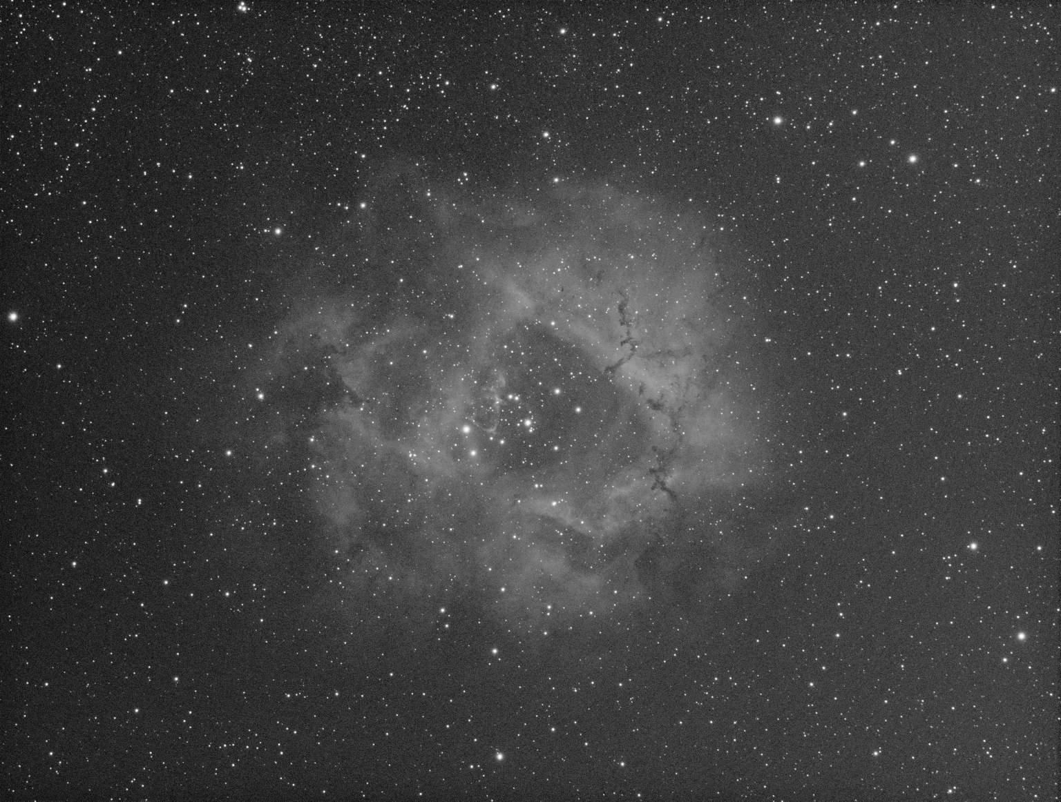

Ďakujem za radu, táto metóda fungovala. Aj keď som sa pri fotení FF obával toho, že jas oblohy pomerne rýchlo klesal - rozdiel bolo vidno snímok od snímku.hades píše:Počkat si, až bude jasno před východem nebo před západem slunce a nafotit oblohu - sky flaty. To je nejspolehlivější
Na spracovanom snímku O III (45x 180s) už nevidno žiadne tmavé rohy. Gradient osvetlenia tam síce je; ale čo by som chcel, keď Mesiac v prvej štvrti bol 40,5° ďaleko a smerom na západ svietia LED logistických parkov a Prahy:
