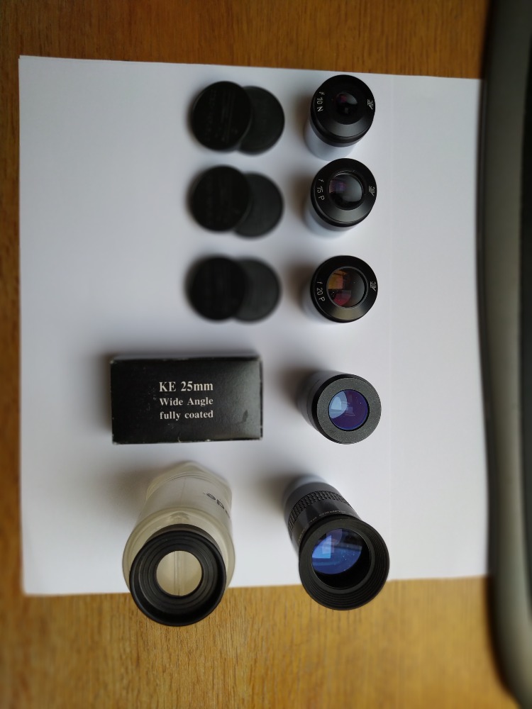

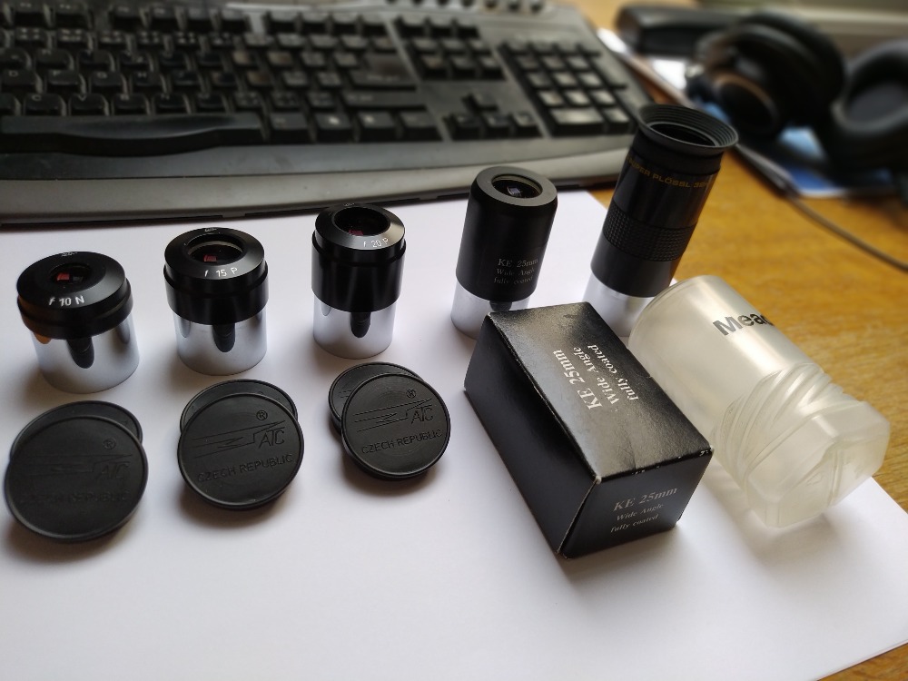

Dobrý den,
prosil bych poradit, jakou cenu mohou mít tyto okuláry. Nejde mi o nejnižší ani nejvyšší cenu, ale o cenu férovou. Kupuji za slušnou cenu většího dobsona a prodávající (nejde o obchod zde na astro-foru) přidává k prodeji tyto okuláry. Rád bych mu za ně nabídl rozumnou cenu. Okuláry jsou +- dvacet let staré, ale zřejmě příliš nepoužívané.
"... také sadu kvalitních okulárů od pana Holubce ATC Přerov a MEADE SUPER PLÖSSL 32 mm."
děkuji za reakce
děkuji za reakce
