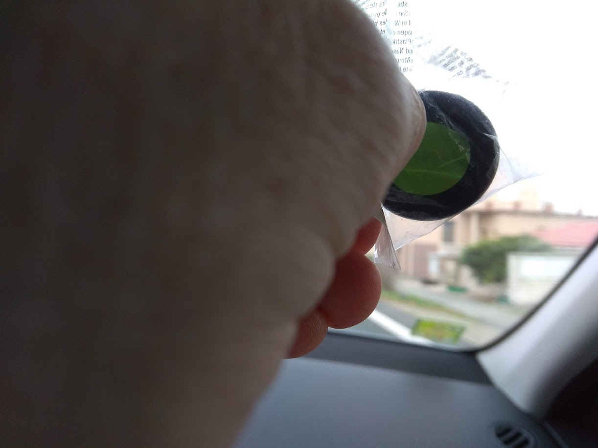

Dále takový zelený průhledný kroužek - na co to je?

Fotka toho kroužku by nebyla? Vhled by byl potom jednoduší :)

ten zeleny krouzek bude pravdepodobne najjednoduchsi zeleny filter na pozorovanie mesiaca v objimke, ktora sa nasrubuje do okularov na strane, ktora sa zasuva do dalekohladu...

od hynek

Měsíční filtr. Mělo mě to napadnout hned. Popis: Okulárový měsíční filtr Sky-Watcher 1.25" je vhodný pro většinu dalekohledů, sníží jas Měsíce a zlepší kontrast. Nabízí možnost podrobněji pozorovat měsíční povrch po delší dobu bez únavy očí.
