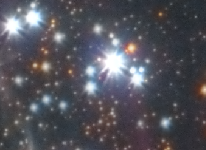

Co může způsobovat ty paprsky na hvězdách? Foceno ASI 1600, APO 102 mm f/7 – FPL53, filtry od ASI LRGB. Že by špatné ostření ?

Pravděpodobně ti tam zasahuje nějaký výstupek šroubek . Je to po celém poli ? Pokud ano , tak je to někde v blízkosti objektivu. Je to trvalý jev nebo se to vyskytlo po nějaké úpravě ? Podívej se bez okuláru nesmí tam nic vykukovat , musíš vidět objektiv jen jako světlý kruh.

Napsal: 17. 02. 2021, 17:18
od DeiL
Nic tam není je to čistý, ale našel jsem toto asi to dělají šrouby na objektivu:https://www.cloudynights.com/topic/6917 ... -in-image/

Napsal: 17. 02. 2021, 17:42
od astar
Podívej se pečlivě na objektiv zblízka a něco tam bude koukat do dráhy paprsků .

Napsal: 17. 02. 2021, 18:59
od DeiL
Opravdu tam nic není je to vidět jen na fotce.

DeiL , zkus si udělat papírovou clonku tak aby měla o cca 5mm menší díru než je průměr čoček . Jasně musí to být co nejvíc centrické. Pokud se to ztratí , tak je to jasné , že tam něco vadí .
Vykoušet to můžeš i bez hvězd . Do vzdálenosti cca 100x f objektivu( cca 70m) dej baterku zakrytou alobalem a v něm udělej špendlíkem dírku . To pak vyfoť jak ve středu pak v rozích .
Ještě si nenapsal , kde se to projevuje . Vystav někde celý snímek ve velkém rozlišení .

Napsal: 18. 02. 2021, 11:17
od DeiL
Prošel jsem starší snímky a se snižující okolní teplotou se úměrně zvětšují paprsky u hvězd. Děje se to u všech jasnějších hvězd.
https://drive.google.com/file/d/1GBh3bq ... sp=sharing
foceno při -15C LRBG

Napsal: 18. 02. 2021, 12:33
od astar
Tak je to jasné, je to u objektivu . Jistě pomůže ta clonka , tak s otvorem 98mm, těsně před první plochou . Ta by se dala udělat na 3D tiskárně . Změna plochy objektivu bude malá, kolem 8% . Pokud máš možnosti, můžeš zkusit i 100mm , třeba to bude stačit , záleží jaký je skutečný průměr před první plochou. Pokud to bude v těch šroubcích ,jak píše Martin výše , tak jednoduší bude je upravit , ale píšeš , že nic nevidíš, tak asi jen odhad kolik.
