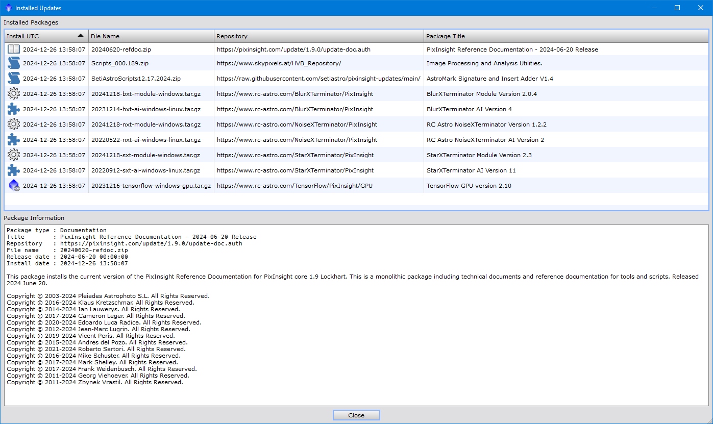

Mám problémy s novou instalaci 1.9.1. Program jsem nainstaloval, aktualizoval. Všechny procedury v menu byly a chodily. Nějakou dobu jsem si hrál. Pak nevím proč, zda jsem Pixi zavřel a znova nastartoval, tak se mi ztratily RC procesy. Zkoušel jsem lecos, ale nic nezabíralo. Co mi napadlo bylo odinstalovat a znova nainstalovat. Zrušil jsem i adresář Pixlnsight-update. Po nainstalování a update modulů, vše v pořádku a fungovalo. Pak došlo k vypnutí NB, zapomněl jsem že jedu jen na baterku, pustil jsem Blur na velkém obrázku a NB se vypnul. Po nastartování, spuštění Pixi, již v menu RC moduly nebyly a ani další.
Manažer Repositories ukazuje viz obr. Check for Updates ale hlásí že nejsou k dispozici žádné aktualizace. Náhled ukazuje toto obr .
Neví někdo co by to mohlo být za problém? Třeba je to nějaká kravina?
Přemýšlím k návratu na versi 1.8.9.2 1605 s tou jsem neměl problém.

astar píše: 26. 12. 2024, 22:38 Mám problémy s novou instalaci 1.9.1. ...
uz sa to riesilo na PI fore:
https://pixinsight.com/forum/index.php? ... ost-162094
treba vyhodit cesty RC-scriptov z repozitarov, zatvorit a otvorit PI, a pridat znovu cesty RC-scriptov do repozitarov + urobit update,,, (RC-Astro nemal asi spravne aktualizovane repozitare kompatibilne s ver. 1.9.1) teraz by to uz malo byt OK, mne to uz predvcerom fungovalo spravne...

Příspěvek od astar »
Peto , tak jsem zkusil , odebral, zavřel , otevřel, zas adresy vložil, žádné aktualizace .
Už to vidím na ten návrat. Dost kruté poučení pro příště.
peto
Příspěvky: 901
Re: PixInsight
#1662
Příspěvek od peto »
este by som navrhol vymazat instalacie updatov RC-Astro - v linuxe to mam v - /tmp/PixInsight-update/ - vo WIN to mozno bude tiez niekde v TEMP foldri... a potom znovu spustit update...

Příspěvek od nou »
Mne stačilo dať "Reset Updates" a potom reštartovať Pix. Potom už všetko naskočilo naspäť.

#1665
Stando, mám W10.
Dušane, zkusil jsem to tak a zatím to vypadá ,že to zabralo. Reset jsem při prvním zkoušení taky provedl, ale asi ne tak jak by se mělo, proto to nezabralo. Zatím díky, uvidím jak se to bude chovat dál :?: .
