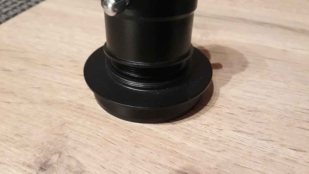

Ahoj, potřeboval bych prosím poradit, jaký T-kroužek (mezikus) mám koupit, když potřebuji spojit Skywatcher Dobson 203/1200 se zrcadlovkou Canon 700D. Nějak se v těch kroužcích ztrácím. :?
Pokud možno nějaký Link...
Díky moc a omluva za asi triviální otázku. :oops:
Maťo
Maťo81
Příspěvky: 15
Registrován: 23. 04. 2020, 19:07
Bydliště: Kittsee
Věk: 45
Re: Prosím o radu...................
#1654
Příspěvek od Maťo81 »
Canon EOS 700D
(pro upřesnění)

Jenže to samo k připojení k okulárovému výtahu nestačí. Pokud tedy nemáš k okulárovému výtahu nějaký člen, který do něho upneš a na konci bude T2 závit ( M42 x 0,75 ) , tak potřebuješ ještě tohle :
http://www.supra-dalekohledy.cz/t2-baad ... -4974.html

Takže potřebuji oba dva? Určitě? Vždyť na zrcadlovce je jen "bajonet" a na okularovém výtahu takové ty "šroubky" na utáhnutí... Aaaach bože, to je alchymie...

SW okularove vytahy maju casto integrovany T2 zavit. Treba pozriet ci sa da ta redukcia z 2" na 1.25" okular rozsrobovat na dva kusy. Na ten spodny diel sa da naskrutkovat T2 kruzok.
