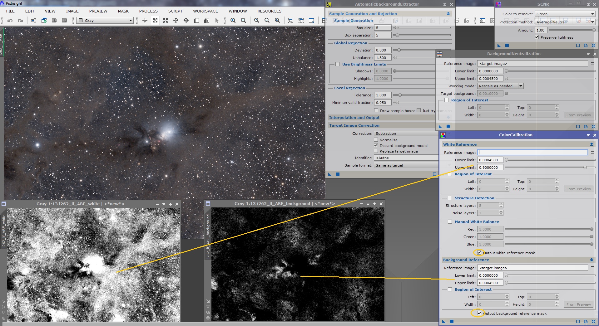

od Ari
Zdeněk Vojč píše: Souhlasim. Zajimalo by me Jak jsi toho Ari dosahl.
Crop, ABE (DBE som si netrúfal keďže je to samá hmlovina bez pozadia)
Color calibration - cez masky (maska na bielu = hviezdy + všetky prachové hmloviny, maska na pozadie = skoro žiadne pozadie tam nebolo tak len pár tých najtmavších oblastí)
Background neutralization - použil som rovnaké nastavenie ako z masky na pozadie z CC
SCNR 100% na zelenú
ArcsinhStretch - nechal som to ešte trochu tmavé (pri tomto stretchnutí to má fajn farby ale slabý kontrast)
HistogramTransformation - dokončil som stretch aby to malo aj trochu kontrastu
trochu dekonvolúcie a LocalHistogramEqualization na zvýraznenie hmlovín (použil som 3x na celý snímok bez masky, pokaždé inak nastavený radius)
LRGB combination - saturácia cez vytvorený L snímok = saturuje snímok podľa jasu a pozadie zostane bez saturácie
zmenšenie hviezd, odšumenie a ešte trochu poťahanie za krivky aby boli stredy hviezd jasnejšie
Ešte by ma zaujímalo aký používate monitor keď s tými farbami bojujete, mal som podobný problém keď som spracovával na notebooku, pred pol rokom som si kúpil k notebooku IPS monitor a urobilo to obrovský rozdiel...

Díky. Já jsem udělal DBE a následně klasickým způsobem colorcalibration se dvěma preview, jedno na temném místě, druhé přes celý obraz,
pak backgroundcalibration s preview na temném místě, masketStretch. Další postup byl hokus pokus tahání za křivky.
Ty jsi použil v colorcalibration masky? A jak jsi je vyrobil?

Takto robím tú kalibráciu farieb, chce to skúšať nastaviť lower limit pri white a upper limit pri background reference aby vyšli referenčné masky podľa potreby, u každého snímku treba iné hodnoty, netreba potom hľadať pre pozadie nejaké tmavé miesto v snímku a robiť preview, podľa jasu sa takto vyberie pozadie z celého snímku.

od hades
To je ale klasický postup. Nepoužívá pro kalibraci masku, jen po kalibraci vygeneruje masky pro oblasti, které použil jako pozadí a referenční bílou. Z toho, jak jsi to popsal, jsem taky nabyl dojmu že nějak aplikuješ kalibraci přes masky, ale podle toho obrázku to tak není
Re: NGC1333
Napsal: 26. 02. 2020, 23:00
Přesně tak, to nejsou masky. To jsou pouze pomocné obrazy, které ukážou, jaká část snímku se použila jako bílá reference, a jaká část jako pozadí.
Obraz se kalibruje jako celek.
Mimochodem, pokud ti to jako white reference vyplivlo, to co tam máš, tak je to blbě (a proto ti taky vyšlo pozadí do modra). Jako referenční bílou přeci nemůžeš vzít hnědé mlhoviny - molekulární oblak. Ten fakt bílý není. V tomto snímku se jako referenční bílá dají použít pouze hvězdy (průměr ze všech nesaturovaných). Čili musíš mít zaškrtnuto Structure detection, aby to v obraze hledalo jen hvězdy v uvedeném limitu.
Tebou použitý postup je také použitelný, sice ne zde, ale pouze v případě, že v obraze jsou objekty hvězdné povahy se spojitým spektrem - tedy galaxie. Využívá se efektu, že galaxie je v průměru bílá (žhavých hvězd do modra je zhruba stejně jako těch chladnejších oranžových). Není to sice úplně pravda, ale ani moc daleko od reality a barevné vyvážení s tím funguje hezky. Rozdíl od fotometrické kalibrace nebývá velký.

od Ari
MMys píše:Mimochodem, pokud ti to jako white reference vyplivlo, to co tam máš, tak je to blbě (a proto ti taky vyšlo pozadí do modra). Jako referenční bílou přeci nemůžeš vzít hnědé mlhoviny - molekulární oblak. Ten fakt bílý není. V tomto snímku se jako referenční bílá dají použít pouze hvězdy (průměr ze všech nesaturovaných). Čili musíš mít zaškrtnuto Structure detection, aby to v obraze hledalo jen hvězdy v uvedeném limitu.
Teraz som to skúšal a zapnuté/vypnuté structure detection nemá v tomto prípade na pozadie žiadny vplyv. (aj farby v celom snímku vychádzali rovnako)
Chyba bude v nastavení background reference, použil som na pozadie aj tie temné hmloviny, chce to spraviť preview na časť snímku kde tie temné hmloviny nie sú a tam nastaviť upper limit na pozadie.
Modrý odtieň na pozadí mi až tak nevadil tak som to neriešil, pre mňa je hlavné že nie je zelené alebo žlté...
Takto mi tie farby vyšli teraz keď som vynechal tie temné hmloviny ako pozadie, je to lepšie?
