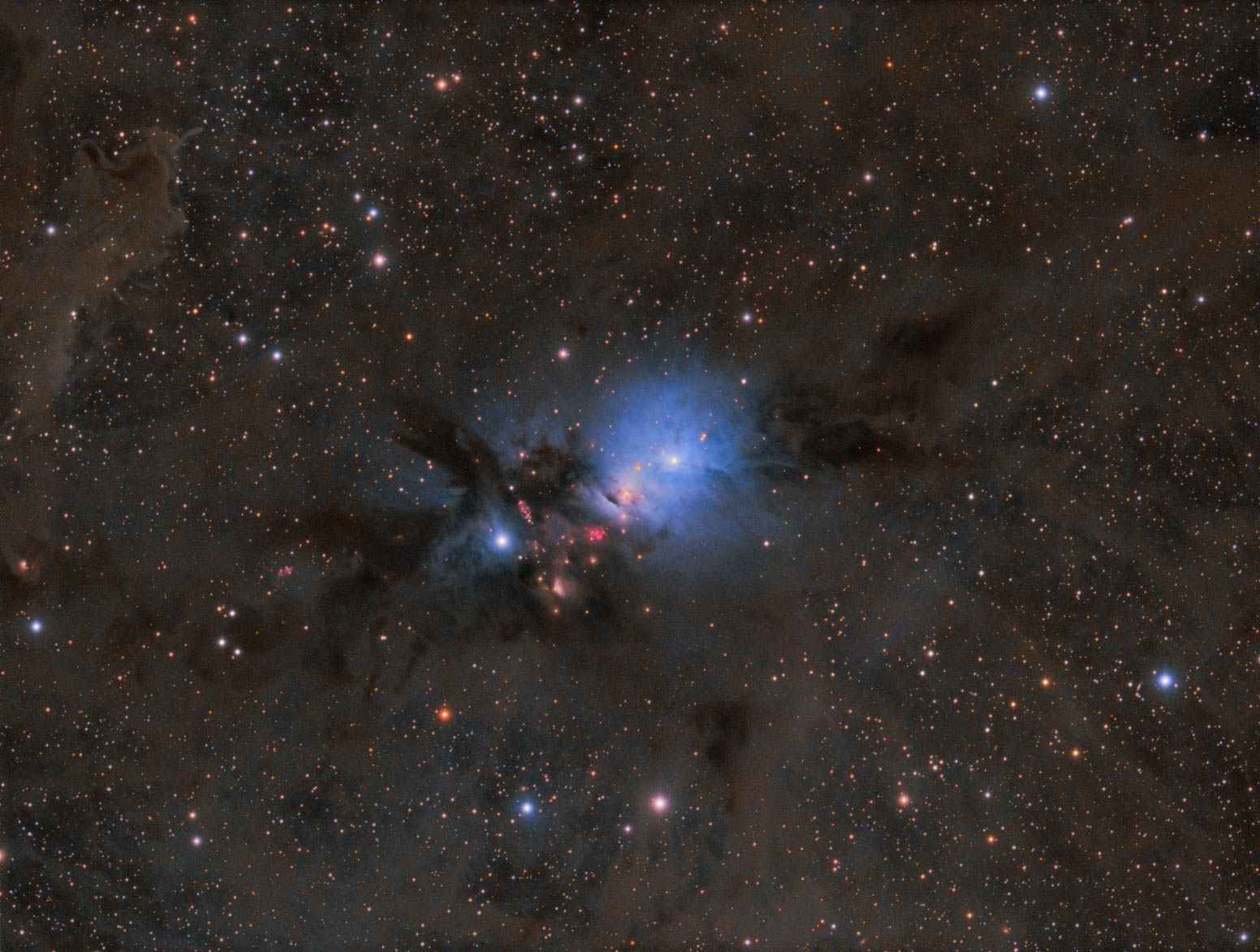

Ty předchozí jsou pěkný, tohle fakt neee
Mě by se to líbilo nejvíc takto, ale každý má jinou představu.

Trochu som sa s tým pohralZdeněk Vojč píše:Jestli budete mít chuť, můžete si s tím pohrát.

Re: NGC1333
Tak to je moc pěkné zpracování.

Re: NGC1333
Taky se mi to moc nezdá. Jenže je mi těch L dat líto a pořád se snažím je tam pomocí LRGB naroubovat.Psion píše:Ty předchozí jsou pěkný, tohle fakt neee
TS APO 150/1050, Flat Ricardi 0.75x, ZWO ASI6200MM, Astrodon E series, Astrodon 3.5 HA, OIII, EQ8 mount,remote-controlled observatory - Observatory online , databáze snímků - Smímky HVH

Re: NGC1333
Tak to určitě bych jich bylo škoda, ale když dám pryč tu fialovou jedním klikem (ta asi ve vesmíru moc není) tak to vypadá hned jinak. Samořejmě lze si s tím hrát do nekonečna.

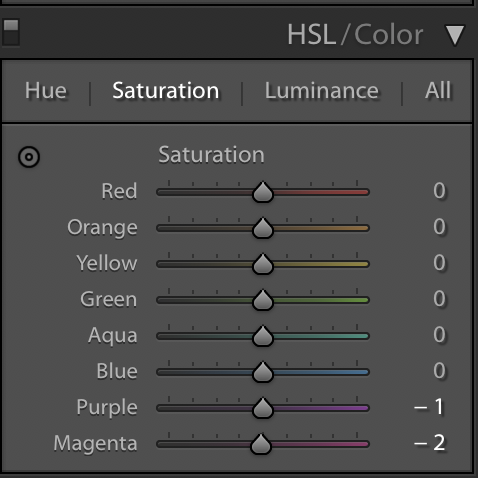

Re: NGC1333
Jedním klikem? A jakým?Psion píše:Tak to určitě bych jich bylo škoda, ale když dám pryč tu fialovou jedním klikem (ta asi ve vesmíru moc není) tak to vypadá hned jinak. Samořejmě lze si s tím hrát do nekonečna.

Re: NGC1333
Já používám pro finální úpravy Adobe Lightroom, tam se dá pracovat se saturací a hue v 8 základních barvách. V PI to půjde podobně, stažením Purple a změnou Hue modré.

Re: NGC1333
Zdeněk vojč
To je super snímek.Mě osobně se líbí zpracování podobné jak má Ari.Ten vesmír na pozadí dává vyniknout struktuře těch prachových mračen a taky to působí tak chladně jakože vesmír takový je.Když je to skoro celý hnědý,tak to tam není.

Re: NGC1333
Souhlasim. Zajimalo by me Jak jsi toho Ari dosahl.jirka.P píše:Zdeněk vojč

Re: NGC1333
Crop, ABE (DBE som si netrúfal keďže je to samá hmlovina bez pozadia)Zdeněk Vojč píše: Souhlasim. Zajimalo by me Jak jsi toho Ari dosahl.
Color calibration - cez masky (maska na bielu = hviezdy + všetky prachové hmloviny, maska na pozadie = skoro žiadne pozadie tam nebolo tak len pár tých najtmavších oblastí)
Background neutralization - použil som rovnaké nastavenie ako z masky na pozadie z CC
SCNR 100% na zelenú
ArcsinhStretch - nechal som to ešte trochu tmavé (pri tomto stretchnutí to má fajn farby ale slabý kontrast)
HistogramTransformation - dokončil som stretch aby to malo aj trochu kontrastu
trochu dekonvolúcie a LocalHistogramEqualization na zvýraznenie hmlovín (použil som 3x na celý snímok bez masky, pokaždé inak nastavený radius)
LRGB combination - saturácia cez vytvorený L snímok = saturuje snímok podľa jasu a pozadie zostane bez saturácie
zmenšenie hviezd, odšumenie a ešte trochu poťahanie za krivky aby boli stredy hviezd jasnejšie
Ešte by ma zaujímalo aký používate monitor keď s tými farbami bojujete, mal som podobný problém keď som spracovával na notebooku, pred pol rokom som si kúpil k notebooku IPS monitor a urobilo to obrovský rozdiel...

Re: NGC1333
Díky. Já jsem udělal DBE a následně klasickým způsobem colorcalibration se dvěma preview, jedno na temném místě, druhé přes celý obraz,
pak backgroundcalibration s preview na temném místě, masketStretch. Další postup byl hokus pokus tahání za křivky.
Ty jsi použil v colorcalibration masky? A jak jsi je vyrobil?
Monitor mám BenQ BL2711U.
Re: NGC1333
Takto robím tú kalibráciu farieb, chce to skúšať nastaviť lower limit pri white a upper limit pri background reference aby vyšli referenčné masky podľa potreby, u každého snímku treba iné hodnoty, netreba potom hľadať pre pozadie nejaké tmavé miesto v snímku a robiť preview, podľa jasu sa takto vyberie pozadie z celého snímku.
