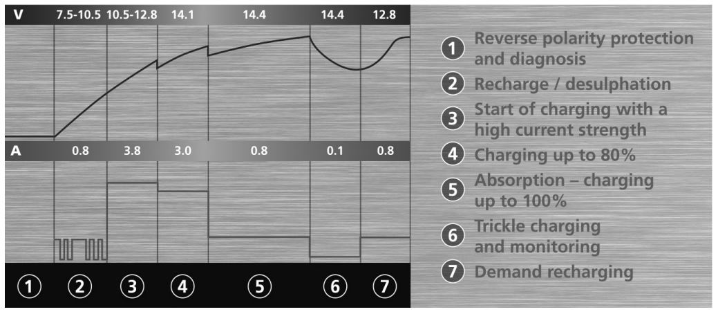

hades píše: a bohužel i nabíječku, protože ta Lídlácká nebude to pravé.
A jak si na to přišel? Já jsem porovnával charakteristiky a podle mne je OK. Měření sedí a taky přepíná režimy přesně podle dokumentace. Jediná nevýhoda je, že přejde dříve na menší proud - ale pro menší baterku to je v pohodě...

Ale ta Lídlácka se nedostane v žádném režimu nad 14.4V=3.6V na článek:
Naopak pokud má BMS balancování malým prodem (typicky okolo 100mA), tak pokud se nechá nabíječka dlouho zapojená (ale to by musely být dny), tak se články srovnají v tom režimu 6. Ale po normálním nabíjení napětí klesna na nějakých 13.4V, což je pro LiFePO4 akumulátor vhodnější, než nabíjení zdrojem nastaveným na 14.4V... Ale specializovaná nabíječka snad bude taky OK.

Tak ti nevím, připojil jsem baterii k lídlácké nabíječce, zbytkovou kapacitu měla 20Ah. Nabíječka začala nabíjet při 13,6V proudem 3,3A
Při kapacitě 25,88Ah spadl proud na 0,9A, napětí 13,8V ( a to postupně rostlo až na 14V).
Pak se sepnula ochrana proti rozbalancování (článek 4 dosáhl 3,8V) a nabíjení skončilo.
Tím pádem si nemyslím, že by lídlácká nabíječka byla to pravé, čím nabíjet LiFePO4 bateriové packy.

To je divné. Levné čínské BMS při 3.6V zapínají balancování článků. Ale dost malým proudem, takže by to mohlo dopadnout podobně. Ale asi se mi to ještě nestalo. U mne to projde celé do 14.4V aniž by to BMS vypla a pak to skončí ve fázi 6 s napětím asi 13.5V a moc neroste, ani když jsem to zapomněl 2 dny.
A jak vypadá průběh nabíjení tou speciální LiFePO4 nabíječkou?

hades píše:Tak ti nevím, připojil jsem baterii k lídlácké nabíječce, zbytkovou kapacitu měla 20Ah. Nabíječka začala nabíjet při 13,6V proudem 3,3A
hades píše:Ta speciální nabíječka pustí rovnou 14,4V a 5A. Ke konci se pak snižoval proud. A buď se o odpojení postará sama (to se mi stalo při první nabíjení) a nebo to odpojí BMSka kvůli překročení napětí na jednom z článků
No a v čem vidíš nějaký zásadní rozdíl? Pokud by jsi měl balancování článků, tak je větší pravděpodobnost, že při tom proudu 0.9A se články srovnají než při 5A...
Nebo je problém, že jsi nedosáhl 100% nabití? Nebo BMS hlásí, že tam nateklo více než 100%?

Příspěvek od hades »
