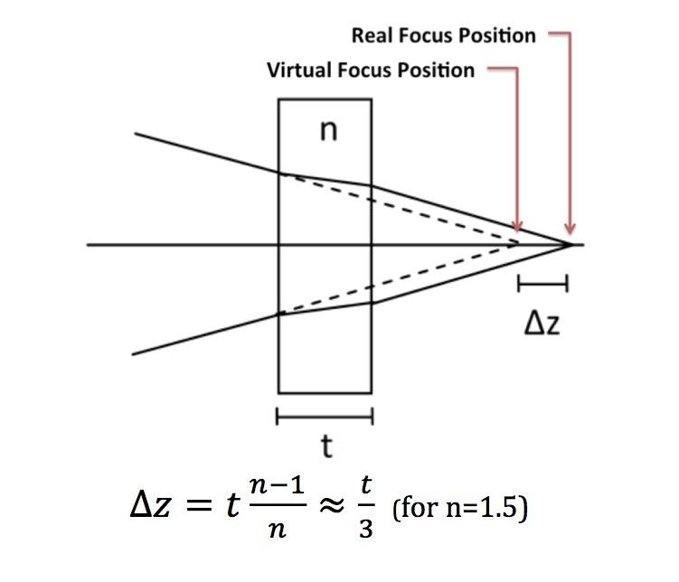

Prosím, dej sem obrázek toho zkrácení. Protože fyzicky dojde k posunu- oddálení polohy ohniska.
Re: Úzkopásmové fotografování
Porovnaj dlzku useciek vnutri toho obdlznika.
- post-211853-0-78321900-1501035695.jpg (33.2 KiB) Zobrazeno 5301 x
S tímhle , jak to je v tom obrázku, si určitě rozumíme. Ve filtru jde světlo po kratší dráze a nižší rychlostí.
Ale tazatele zajímá, jestli má dát senzor blíže nebo dále. A pokud napíšeš :
Vlozenie filtru bez posunu senzoru sposobi ze sa skrati vzdialenost ktoru svetelny luc prejde pred dopadom na senzor
tak bez další znalosti celé problematiky musí tazatel nutně usoudit, že se když zkrátí ta vzdálenost a tak musí dát senzor blíže.
Z takto napsané věty nelze logicky udělat jiný závěr. Bohužel špatný.
