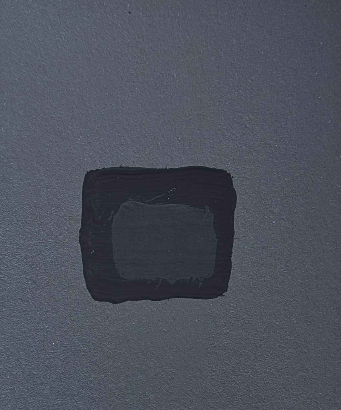

Tak pánové, pro mě překvapení, není Musou jako Musou. Kolega mi poslal vzorek tabulové černě, což je šedá a uvnitř namalovaný čtverec barvou Maxx Darth. Já jsem použil Musou objednanou z TS a je viditelně světlejší :) Samozřejmě vznikl hezký optický klam, kdy tabulová barva vypadá jen o málo světlejší než Musou, ale věřte, že není :).

No ono bude záležet i na struktuře povrchu - dle toho bude různý rozptyl do stran.
