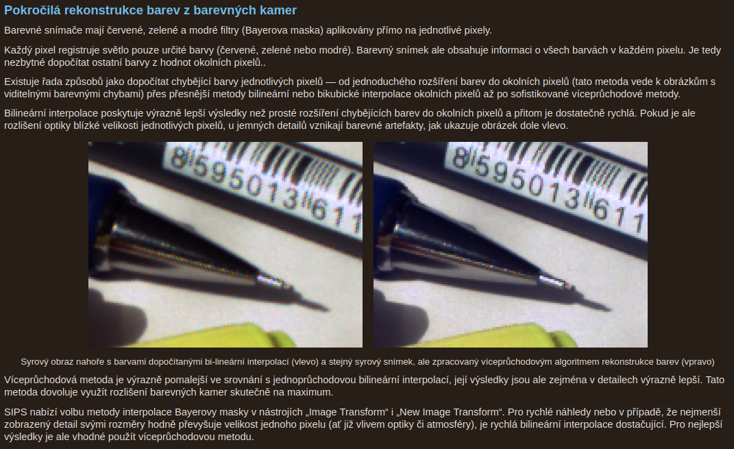

Moravske pristroje maju na webe zverejnenu aj tuto informaciu:
ako sa vysporiadas s touto "manipulaciou" reality?
tak isto sa vo farebnej fotografii interpoluju farebne pixely pri antialiasingu... vsetky tieto metody boli vyvinute preto, lebo RGB matica ma len tri diskretne farby, a svet okolo ich ma ovela ovela viac... preto sa interpoluje - DOPOCITAVA... a nikto sa nad tym uz necuduje.
