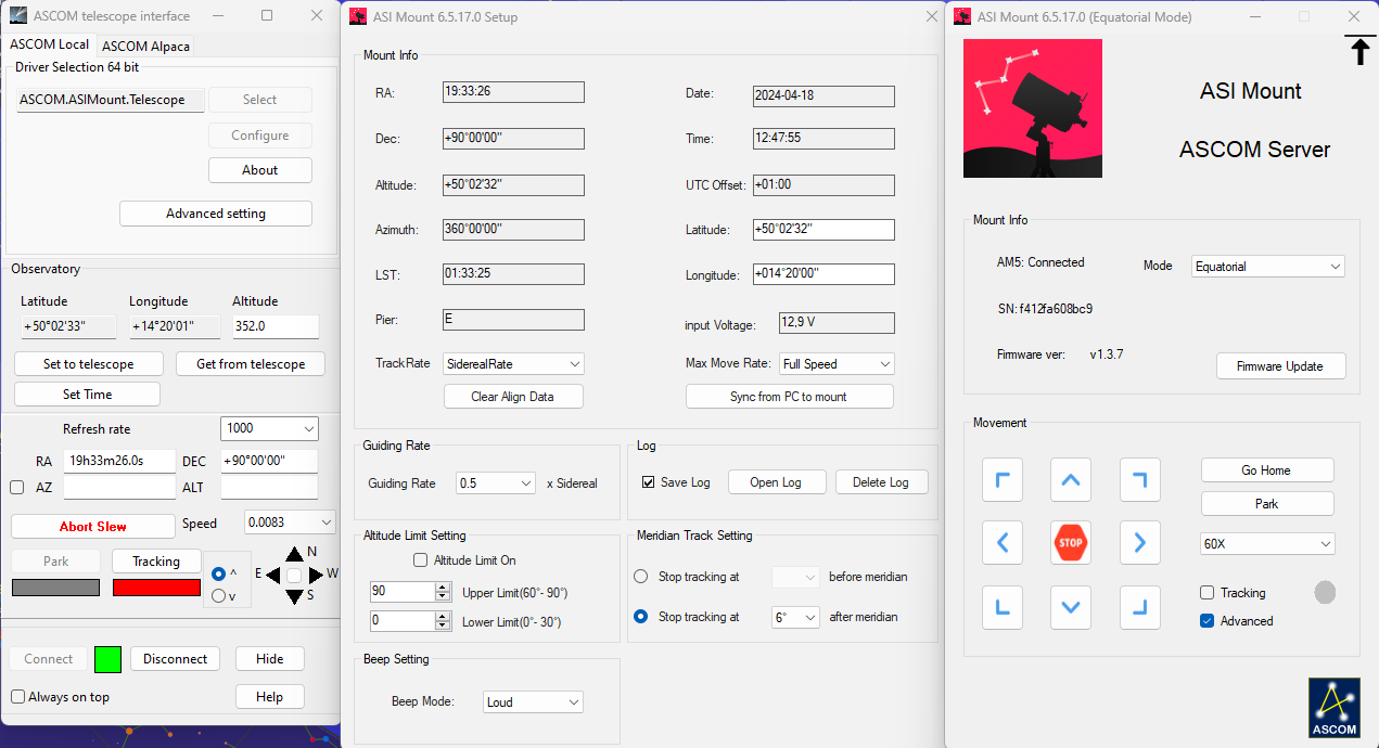

Uvedu pro kontrolu situaci tak, jak by podle mne měla vypadat, firmware 1.3.7. Vlevo je panel CdC, kde jsem po návratu z MHV aktualizoval svoji polohu a potom ji pomocí "Set to telescope" aktualizoval i na ASIMount. Na webu je moře příspěvků týkajících se problémů s Go Home. Lepší čitelnost je na nové kartě.

Zkusil jsem to s mojí, Firmware 1.3.7, po najetí na Home je DEC 90°, Azimut 0° nebo 360°, záleží odkud tam dojedu. Vypadá to shodně jako u KpS.
Uvnitř je senzor, který je na osách natvrdo z výroby, v poloze tubus nahoře a v deklinaci 90° Pokud ti to v téhle pozici píše jiné úhly, tak bych udělal clear align data. Zřejmě sis to někdy blbě synchronizoval.
