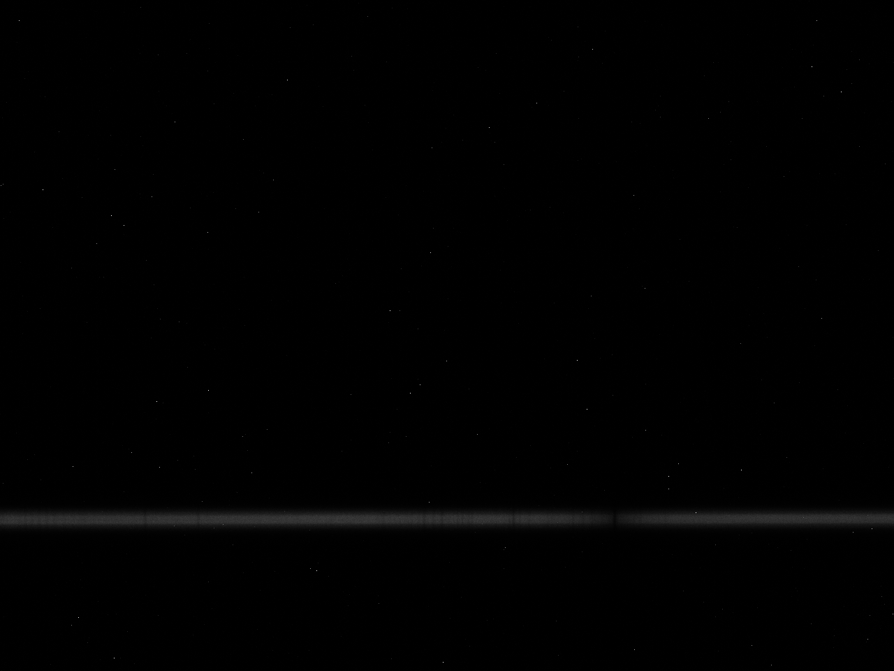

Ten pruh spektra je vlastně obrazem štěrbiny na kameře. Nejde nijak zúžit, nebo rozšířit. Šířka pruhu je daná mechanickou délkou štěrbiny. Jde změnit leda použitím jiné kamery s jinou velikostí pixelů. Čím je štěrbina užší, tím vyšší je rozlišení a tím užší jsou čáry ve spektru. Délka pruhu záleží jen na šířce čipu kamery a možnostech kolimátoru ve spektrografu. Čím užší štěrbina se použije, tím delší je expoziční čas, ale tím vyšší je i rozlišení. S užší štěrbinou a hustší mřížkou jsou i s 200 mm dalekohledem a f/10 časy v sekundách až desítkách sekund pro hvězdy 2. až 3. magnitudy normální. Štěrbina vždy ořezává svazek světla, v tom je princip zvyšování rozlišení spektra. Je-li obraz kosý, něco nesedí mechanicky, jsou možná nerovnoběžné hrany mřížky, štěrbiny a kamery. Obraz prezentovaného spektra vypadá velmi dobře zaostřený. Je pravda, že takto vypadá spektrum velkého objektu, Slunce apod., který zabere celou délku štěrbiny. Hvězdy jsou mnohem menší, pár mikrometrů oproti slunečního půl stupně a proto jsou to mnohem užší pásy spektra. Viz Sirius níže.
Surové spektrum mřížka 1200 vr/mm
Sirius Ha_00001 19_59_09Z.png (211.94 KiB) Zobrazeno 21397 x

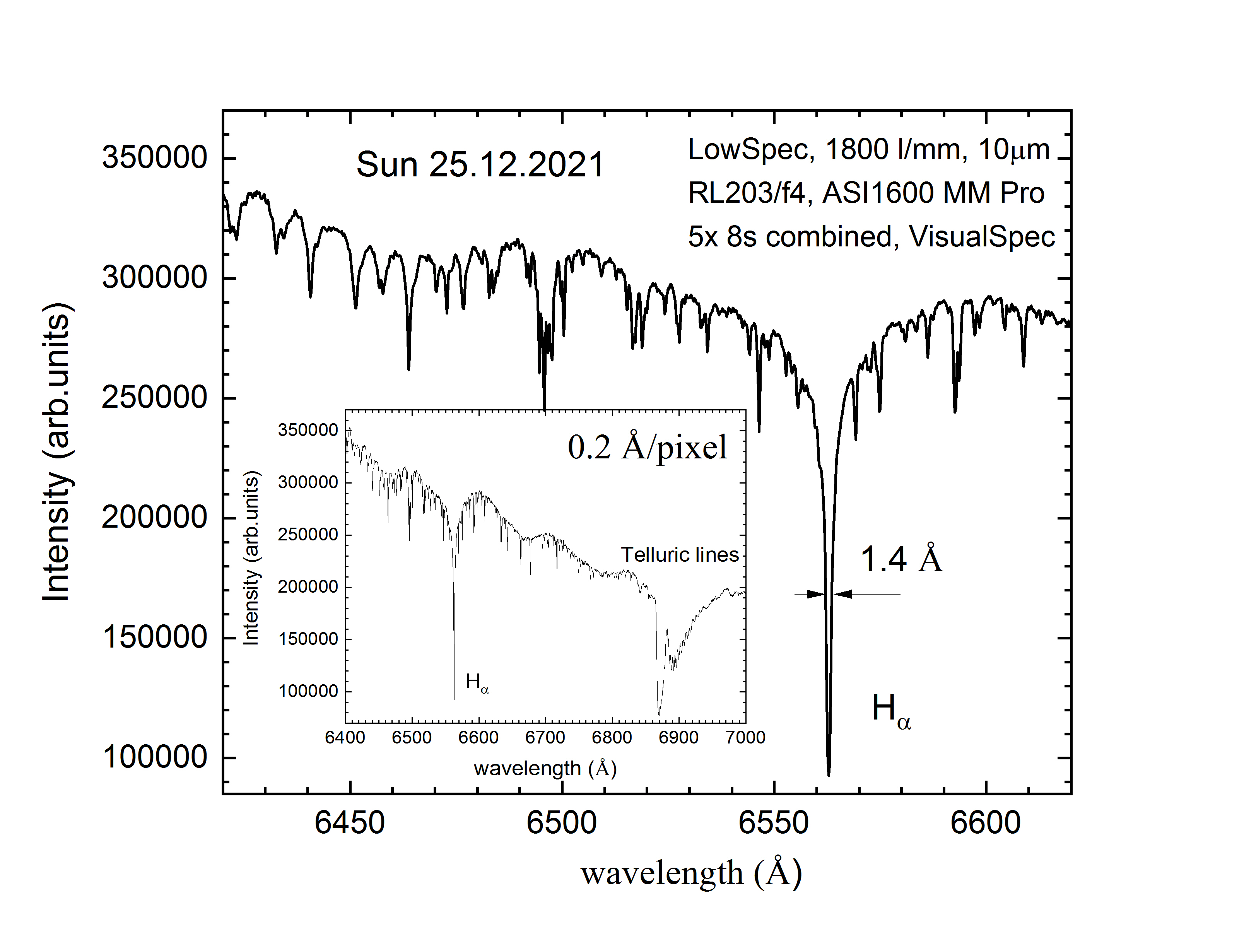

Ahoj lidi, doufam, ze jste prezili v klidu vanocni svatky a ze jste meli moznost take kouknout na jasnou oblohu. Ja to stesti mel a zkousel jsem neco se spektrografem LowSpec. Nemuzu rici, ze jsem uplne nadsen, objevuju stale nedostatky a premyslim, jak je odstranit. Nejde mi zaostrit spektrum v celem (nebo alespon v podstatne casti) rozsahu. Pokud merim hvezdu (snad se dokopu sem dat prvni vysledky), neni prouzek spektra rovny, ale zaobleny a cary nejsou uplne kolme (odchylka nekdy az 0.8 stupne) Zda se, ze nejvetsi problem je nesouosost sterbiny a osy otaceni mrizky a os cocek v systemu. Navic porad laboruju s udrzenim hvezdy ve sterbine.
Nicmene, mam i prvni uspechy. Zde uvadim spektrum Slunce v okoli Halpha. Je to ziskano za pomoci Newtona (f4), nikoliv MAKa (f10.8), i kdyz by fokalni delka mela byt kolem 10. Nicmene, zkousel jsem namerit spektrum i s pomoci Barlow cocky, ale nevidim zadny podstatny rozdil. Sirka Halphy v polovine maxima je asi 1.4 Ang., teoreticka je 0.8 Ang.
Spektrum Slunce
Spektrum Slunce
V sobotu 25.12. byl nadherny del a udelal jsem i snimky v care Halpha (dam do jine rubriky). Byla tam videt i vyznamna skvrna, takze jsem take vyzkousel, jestli se nejakym stylem lisi spektrum skvrny vuci okoli - bohuzel, nevidel jsem zadny podstatny rozdil. Rozliseni na Zeemanuv jev holte jeste nemam ...

Pěkný výsledek. Samozřejmě u spektra je i potřeba co nejlepší linearity obrazu, aby nedocházelo k jevům, který nemají nic společného s obecnými jevy pohybu tělesa apod. Bude tedy lepší spektrum z LowSpec kalibrovat na více čar v celé délce spektra.
Re: Spektroskop
Napsal: 28. 12. 2021, 17:36
od KaPr
Jou, souhlas, tady jsem to nakalibroval na Halpha a nejsilnejsi tellurickou absorpcni caru - je to tedy dost "od voka" a jenom na dve cary. Holt to jeste bude nejaky cas trvat, nez to nejak zmaknu....
