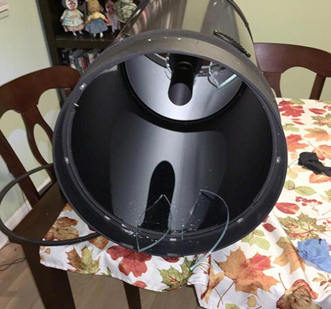

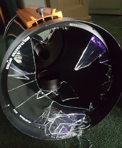

... a když už jsme u nějakého porovnávání, tak si z podstaty těch dvou zmiňovaných skel myslím, že hlavní rozdíl bude v tom, že borosilikátové sklo bude o dost pevnější a na poškrábání odolnější... Sklo B270 je totiž pořád jen původní sodnovápenaté sklo, které je v tomto případě nadprůměrně čisté a homogenní. Má velmi vysokou homogenitu indexu lomu, je vysoce průzračné a výborně leštitelné. Jeho udávaná tepelná roztažnost je oproti Borofloatu cca 3x větší.
SIRIUS_758
Příspěvky: 2824
Re: Jupiter 2021
#171
Příspěvek od SIRIUS_758 »
No, možná na tom rozdílu v tvrdosti něco bude :) - na Cloudy Nights je docela dost fotek rozbitých korekčních desek, ale z těch největších jednoznačně dominují Celestroní :
Taková rozbitá C14, to je teda mazec... Obzvlášť u té se to jako celek došolichává ručně.

SIRIUS_758 : Nemuze ta dominance rozbitych korekcnich desek na Celestronech odpovidat i jejich dominanci oproti Meade v celkovem poctu pouzivanych kusu ? Mozna se pletu, ale mel jsem vzdy pocit ze u techto velkych SCT se vyskytuje vice Celestronu nez Meade.

SIRIUS_758 - jak k tomu dojde? Nějaký "úraz", nebo pnutí?

No otázka je jak je to s tím pnutím, když jde z hrany od tubusu... Jestli se nepletu tak ty obrázky co sem dal Boris z CN jsou okomentovány tak, že přetáhnul to šroubení Fastar sekundáru, protože bylo povolené - crack. Přitom v návodu je popsáno, že se s tím musí opatrně a ne silou, každopádně ikdyž tam fastar není tak s nejvyšší opatrností pořád počítat, to je logické. S Celestronem to řešil tak, že to poslal zpátky a za 2000 dolarů mu vykonfigurovali novou desku na dané primární zrcadlo. Po cestě zpátky mu ji ovšem dopravci při překládání rozmlátili znovu. Napotřetí to vyšlo, že Celestron vzal dopravu a náhradu škody uhradil přepravce, poslaný byl tubus se zcadlem a zvlášť korekční deska ve dvojitém balení. Tento další nekonečný "júesej" happy end příběh z CN končí tím, že všechno kouká jak má a dokonce je přístroj vyčerněn sametkou a udělané aktivní chlazení. Na začátku příběhu mu nečekaně pro tento příběh zahejtovalo několik lidí, že to je bez korekční desky odpad a ať se s tím rozloučí... toť vše. :lol:
