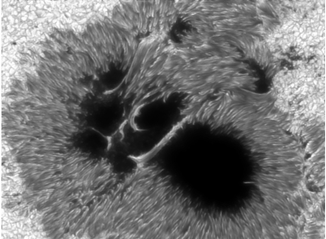

Moje zkušenost u pozorování Slunce je jednoznačná, zde hraje průměr naprostý prim a rozdíl mezi 100 mm a 200 mm Halfa dalekohledem je přímo drastický. Kolega Robert se s tím nemaže a dal na mojí radu :D.

To je hezký střípek :D
Kouká to slušně.

A ta fotka je čí a z čeho ?

Martine uzasne. Nepredpokladam ze Tvoje, ale stejne diky za ukazku.

Dalších obrázků z tohoto objektivu je na internetu řada např.

Na ten Istar achromát 228mm f9 a také detail sluneční skvrny s rozlišením, které může tahle apertura docílit, je pěkný pohled :) ! Ale ve středoevropských podmínkách je to prakticky nemožné. Bohužel. Ze záběrů na 40cm vakuovém teleskopu Izana/Teneriffe, kde jsou i přez den výborné podmínky, bylo při večerní selekci expozic vyhozeno vlivem seeingu 90% záběrů do koše :( .
Proto mě spíše zajímá, kde byl prezentovaný záběr pořízený ? Pokud v Evropě, tak typuji na jih Francie, nebo Italie. Jo, seeing je mrcha nestálá a v našich končinách řádí nejvíce :mrgreen: !

Přece jen pohled okem je něco jiného než fotografie a musím říci, že několik pohledů do Lunt 230 mm mi ukázalo úplně jinou dimenzi pozorování. To se je vidět na nejlepších snímcích zdejších borců se 100-150 mm objektivy, je vidět v té 230tce okem!

Milane je to z toho objektivu co zde uvedl Psion. Když se podívám na své snímky skoro jsem se zastyděl co to mám mazaniny. Pořád je přece jen co zlepšovat. :)

No dobře, našel jsem si to tedy sám : Randy Shivak - Florida
A fotka je z prosince 2014
https://www.facebook.com/randyshivakastronomy

Tady je odkaz na zmiňovaného Francouze : https://www.istar-optical.com/sun-5---j.-p.-brahic.html

Pardon nějak mi uteklo kdo a kde to fotí. Našel jsem odkaz tady. https://astromart.com/classifieds/astro ... -refractor
Mě teda zaujali detaily na tom radiálním mostu ve skvrně..
