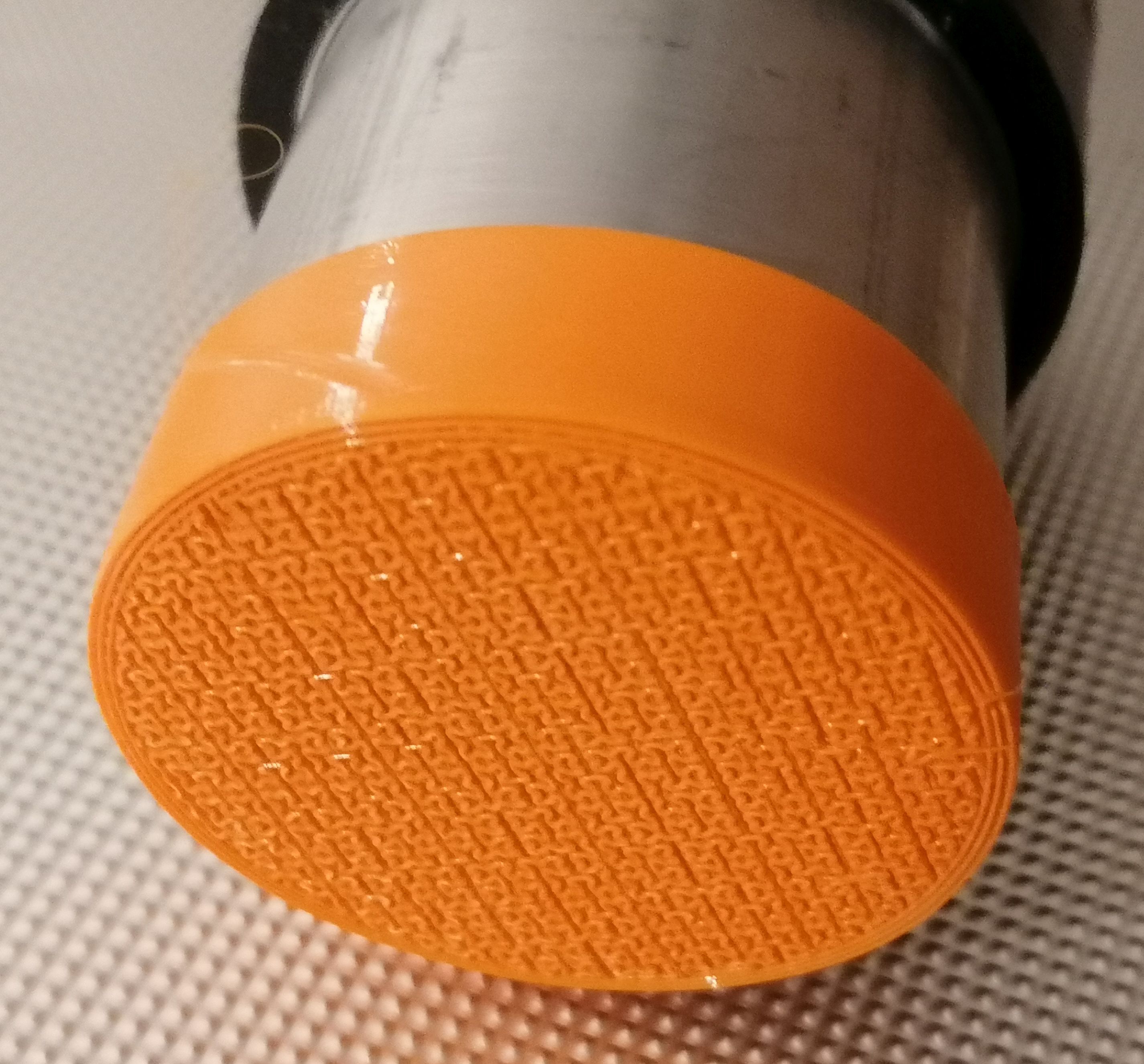

Mam otazku, vytiskl jsem svuj prvni TPU ( tvrdost 40D ), funkci plne vyhovuj, ale prvni vrstva je jako krajka, derovana. Ma nekdo z Vas zkusenost co s tim ? U PLA nebo PETG bych trochu zvedl desku aby se prvni vrstva vice rozplacla, ale u flexu se bojim, ze se ucpe.

První vrstvu klidně o trochu víc rozplácni, neucpe se to, pokud máš ale strach, tak sniž rychlost a zvyš teplotu. BTW jak je na tom výtisk s pružností za nižších teplot? Mám zkušenosti jen s TPE 88, který je při teplotě kolem 0 tvrdý jak kámen...

Diky, zkousim zvysit vysuv filamentu pro prvni vrstvu, coz je vlastne to same. Teplotu prvni vrstvy mam 240, vys se mi jit nechce, vyrobce doporucuje dost nize. Rychlost mam 18, to je snad dost malo, az to pujde dobre, zkusim trochu zvysit.
Toto je jak jsem psal 40D a je to urcite moje s odstupem nejmekci krytka, nedovedu si predstavit k cemu pouzivat mekci. Snad naramky, hracky a podobne. Na YT jeden rikal, ze to take zavisi na plneni, mam 10% ale v tom to nebude, u tenke skorepiny se to myslim neprojevi. Ale v kostce to muze byt tvrdsi. Kdyz do dna zajizdim nehtem je to nekde kolem gumy na gumovani. Chci jen jako pokus udelat chobotnici v polovicnim meritku, dam vedet az s tim vytisknu jine veci. Ale ted pojedou seriove ruzne krytky, na ty je toto TPU super, mam jeste malicko tvrdsi ve tme svitive.

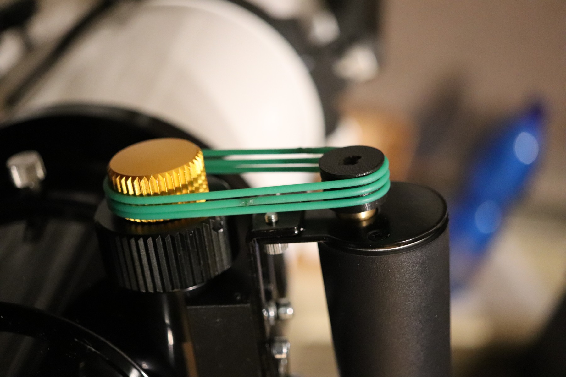

Po roce, když jsem si koupil nejlevnější ostření, na můj APM 140/980 jsem ho konečně zprovoznil.
Původně jsem přemýšlel, jak to dát do kupy.
Výroba v tomto už pro mne velkém rozměru, jako jemného mechanika z jiných materiálů, byla pro mne mimo dřeva, trochu tak jako to někomu zadat, což nebylo ideální.
Nakonec jsem si v 3D nakreslil mezikus mezi ostření a výtah, a vytisknul jsem si ho z materiálu Pet-G.
Řemenici jsem si sice zkusmo objednal, ale nakonec jsem si jí také nakreslil a na potřetí se mi nakonec vytiskla podle mích představ.
Řemínky jsem vyrobil z metráže 2mm řemenic co jsem měl k dispozici a podle kterých jsem kreslil řemenici, které se svařují v přípravku za pár tisíc , nebo tak párkrár za život
jako já ohněm.
Za mne to vpadá dobře a jsem spokojen.
Praxe ukáže.

Moc pekne. Mne rikal kolega, ze i remeny, pokud je nema, tiskne na 3D z flexu. Pry se tak zachranuji i stare magnetofony.
Re: 3D Tisk - modely, nápady, zkušenosti
V tomto konkrétnom prípade by som volil radšej ozubený remeň a vytlačené ozubené pastorky. Mám obavu, že tento guľatý remeň, hoci aj trojitý, bude preklzovať.

Z flexu bych řemen mohl vytisknout taky. Ale vypadá to dobře, řemeny jsou z polyuretanu a zatím nekloužou ani trochu.
