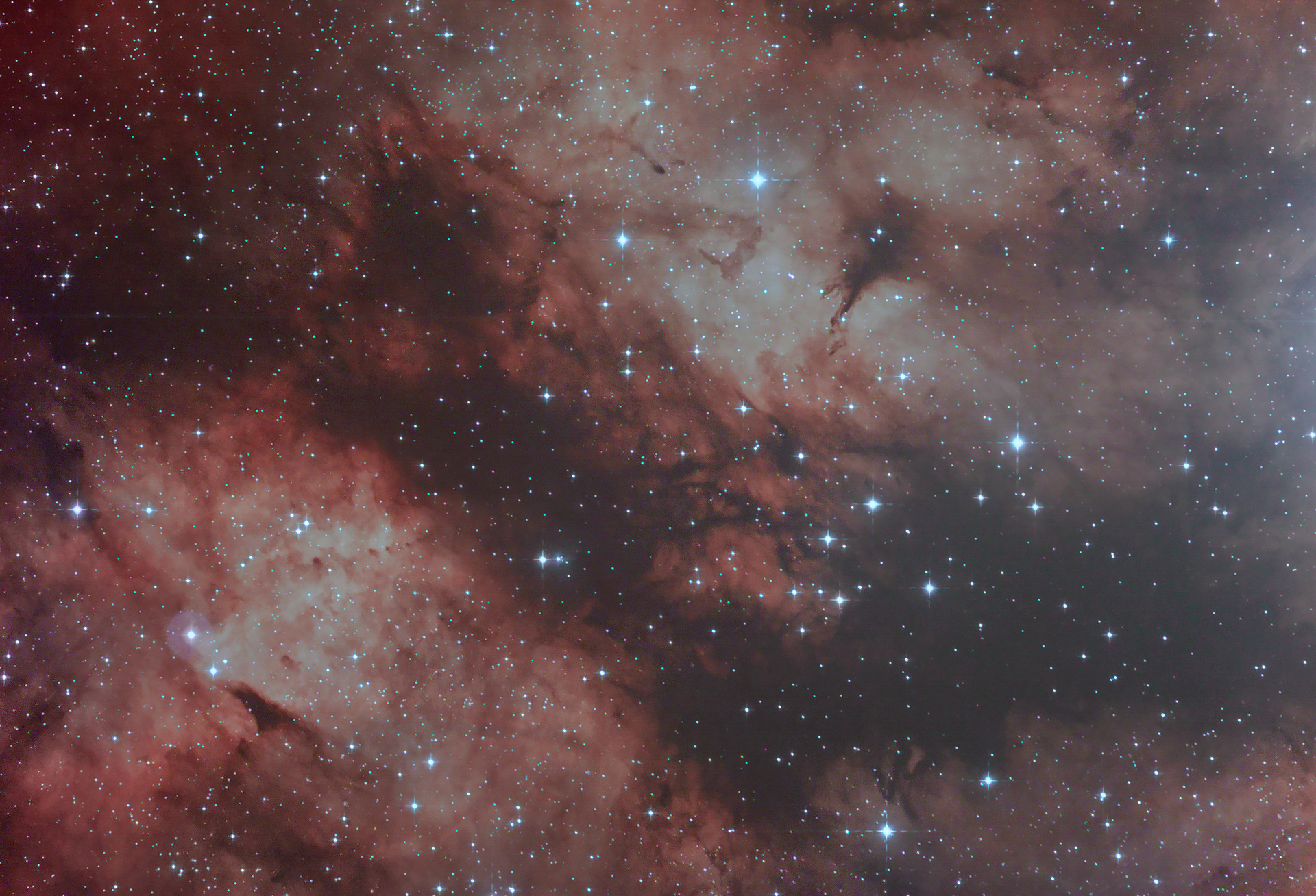

Tak jsem zkoušel ladil, ještě spodek trošku ulítává. Je to jen rychlé zpracování v DSS + photoshop.

Re: Stavba dalekohledu 200/800 - Pidrman
A pak ještě jeden docvak po změně polohy dalekohledu. a přetočení kamery s korektorem o 180°
Mě by tedy zajímalo, co jsi vlastně nastavoval a podle čeho- kde tedy byla chyba.
No a složený snímek dost skryje to, co vlastně hledáš - t. j vady a to, jak a kde vznikají.
