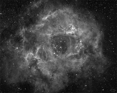

Je tam znát ten průměr, ale na EAA nemusí být takové dělo, tohle je jedna 540s expozice v 80/400mm F5 co jsem fotil Canonem 40D, tedy nejhorší možná kamera pro Halfa.
- NGC2237_40D.jpg (427.52 KiB) Zobrazeno 6554 x

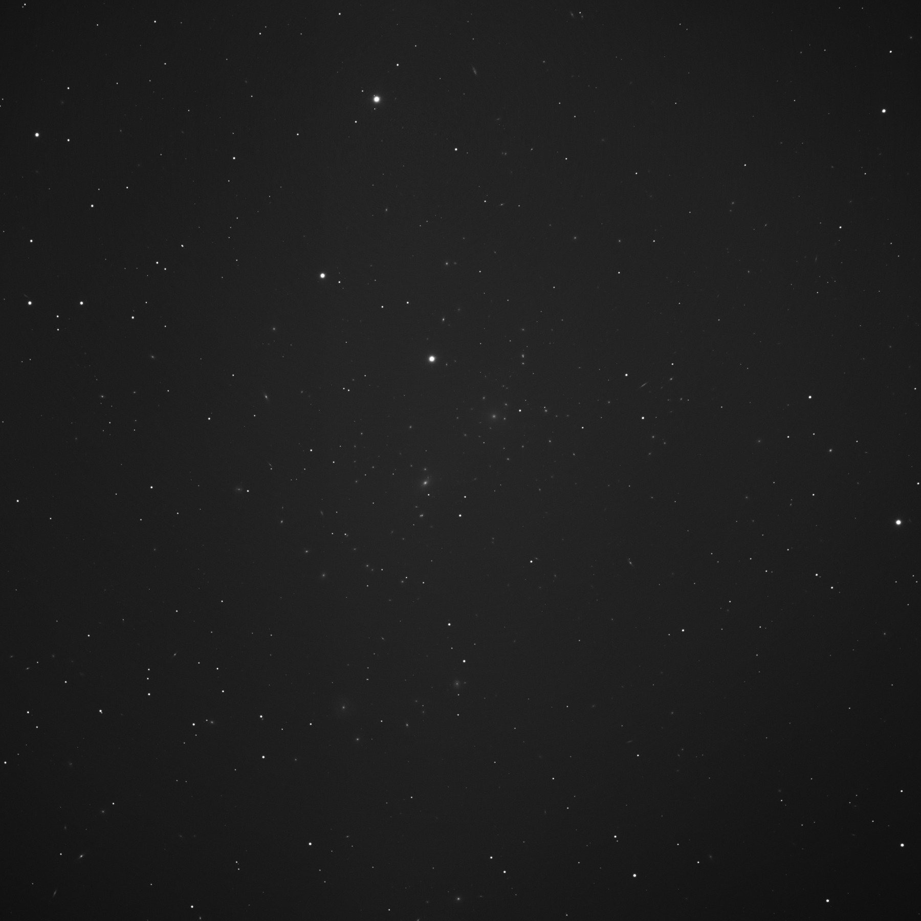

Kupa galaxií ve Vlasech Bereniky - okolí jasných galaxií NGC 4874 a 4889.
Původně to mělo být on-line, ale jak se tam ty blechy vykreslovaly, tak jsem to natáhl na 10 minut.
Pražská obloha, refr. 180/945mm na AZ montáži, filtr IDAS D1, exp. 30x 20s, odečteny jen darky.
