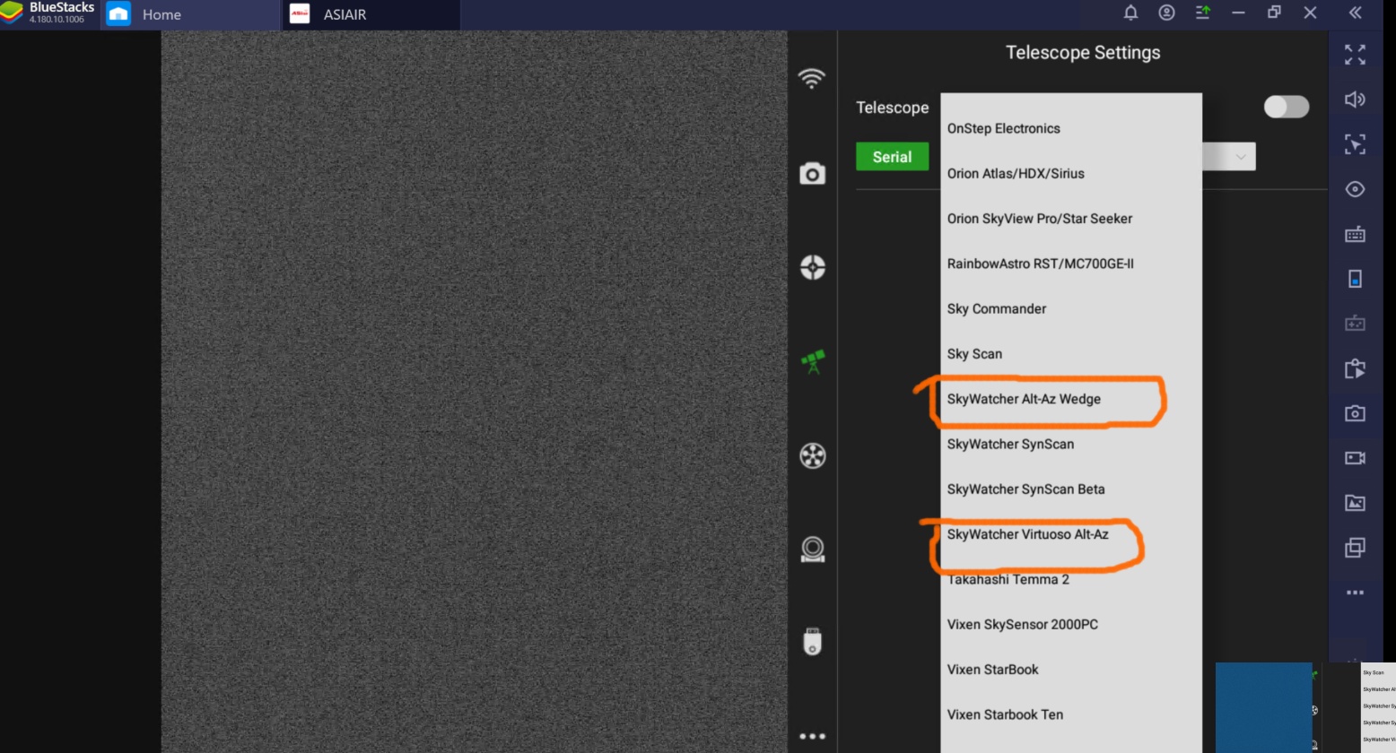

V Aisair AZ driver je v adresáři /usr/bin také jsou dvě verze :
root@asiair:/usr/bin# ls indi*sky*
indi_skywatcherAltAzMount
indi_skywatcherAltAzSimple
V GUI je to asi toto:
Který vybrat nevím - potřeba otestovat
Roman

Ty jsem tuším zkoušel taky .
Otestuji znovu a dám vědět , zda to funguje :)
Díky
