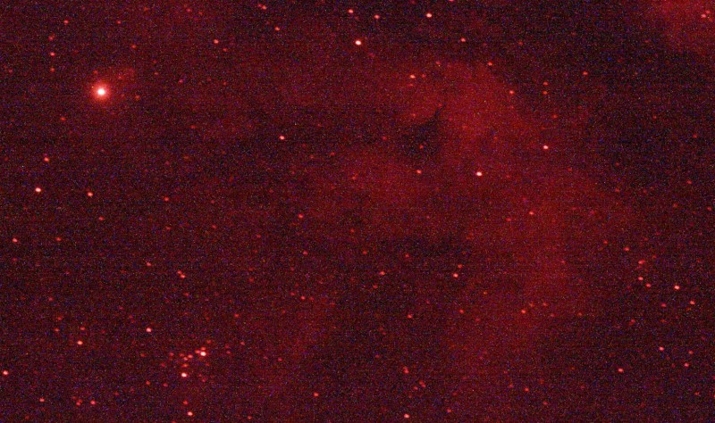

Ostřit můžeš také na libovolně jasnou hvězdu a až potom nastavit kompozici.
Napsal: 27. 12. 2016, 11:34
od Dansemacabre
MilAN píše:Ostřit klasicky přes Bahtinovu masku delší expozicí
- jenže právě na tu jsem ostřil a na delší (minutové) expozice vylezly perfektní rovnoměrné kříže (na lifeview jen kolečka). To byl důvod, proč jsem vznesl dotaz, co je špatně, když i přes to dostaly hvězdy červené halo. Pokud mám ostřit na červený kanál, jak říká MMyS, pak samotná hvězda bude zaostřená jinak a obrazec nebude moci být rovnoměrný. Nebo alespoň tak to chápu.
LKamarad píše:S bayerem na úzkopásmo vůbec nechoď - budeš mít ve výsledku 1/4 datový rozlišení
- až budu mít 50 tisíc na kameru nebo možnost vyjet do tmy kdykoli bude vhodbá obloha, rád se tím budu řídit. Do té doby úzkopásmo, kdykoli to půjde, a za barvičkami do tmy ;)
Napsal: 27. 12. 2016, 12:07
No, musíš ostřit na červený kanál , když ho potřebuješ mít ostrý.Tedy i s Bahtinovou maskou vyhodnocovat pouze červený kanál. A zrovna tak ho potom používat při zpracování.
Napsal: 27. 12. 2016, 18:27
od Bill
Ale červená kolečka okolo hvězd jsou správně, fotíš přes červený filtr....
Musíš to zpracovat jako černobílé a pokud to použiješ s RGB, tak to pak namícháš do R.
Napsal: 27. 12. 2016, 18:32
Bill píše:Ale červená kolečka okolo hvězd jsou správně, fotíš přes červený filtr....
No, asi můžeš uvést důvod, proč by měla být při správném zaostření kolem hvězd rozplizlá neostrá kolečka. To je snad pitomost, ne ?
R-kanál, H-alfa filtr, zaostřené hvězdy = bodové hvězdy !
Napsal: 27. 12. 2016, 18:54
od Bill
Tak v červeném kanálu jsou hvězdy větší, protože ten kanál je mnohonásobně citlivější. Taky ten Canon trpí na barevné odlesky. Podle mne to je kombinace obou faktorů. To chce nějakou reálnou fotku. Zkus třeba Rozetu nebo M42. Zaostři na nejmenší červená kolečka.
Napsal: 27. 12. 2016, 18:59
Bill píše:Tak v červeném kanálu jsou hvězdy větší, protože ten kanál je mnohonásobně citlivější. .
Bille, prosím tě, vzpamatuj se. Je to foceno přes 12 nm H-alfa filtr, podívej se na spektrální citlivost čipu Canonu v oblasti H-alfa a pak to napiš ještě jednou v podobě : " v oblasti H-alfa je to nejméně ciltivé "
Napsal: 27. 12. 2016, 19:06
od Howking
A není to prostě jen refraktorem? Optika není počítaná na tak hlubokou červeň jako je H∝ a reflektor by to nedělal?
Napsal: 27. 12. 2016, 19:15
od Bill
MilAN píše:
Tak snad když fotím přes Ha filtr, tak by to na ostatní barvy nemělo být citlivé vůbec. Středy jsou přepálené, takže tam je signál ve všech kanálech...
Napsal: 27. 12. 2016, 19:44
od Bill
Stejná technika, 1x150s ISO3200 - podobný výsledek :-(
Určitě se vykašli na masku a zaostři to na nejmenší červená kolečka. Je to na kraji pásma a ostření už bude třeba posunout oproti bílé.
Mám z toho objektivu jedny expozice, které jsou ostré v R kanálu, ale G a B jsem smazal - byly úplně k ničemu... Určitě to funguje i naopak.
Napsal: 27. 12. 2016, 20:07
Bill píše:
Tak to přeci ale vůbec není. Vezmi si spektrální křivku citlivosti Canonu !!
http://www.astrosurf.com/buil/350d/canon_2.png
Napsal: 27. 12. 2016, 20:25
od Bill
Já ti nevím. Asi máme kozovozový problém. Tady je citlivost 40D:
Tady je Astronomik Ha 12nm:
Když to zkombinuju, tak pořád vyhrává ten Ha filtr ...
Napsal: 29. 12. 2016, 12:00

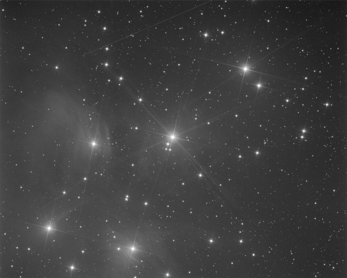

Včera jsem po zkušebním složení nějakých snímků zjistil, že se mi kolem jasnějších hvězd tvoří divné difrakční obrazce. Tak jsem najel na Plejády, abych to viděl pořádně, a problém se ukázal v plné parádě:
Tohle mi nikdy předtím nedělalo. Navíc v každém místě pole je difrakce pod jiným úhlem. Tak jsem zkontroloval tubus, sekundár, korektor, vše čisté. Potom jsem zjistil, že to dělá jenom zelený a IDAS LPS filtr. Tak jsem fotil v těch ostatních filtrech, s tím, že to ráno rozdělám. Rozdělal jsem, a zjistil, že na zmíněných filtrech jsou natahané pavučinky, pod různými úhly. A dole ve filtrkole chcíplý malý pavouk :D Takže vyfoukat, očistit LensPenem a problém vyřešen.
Zřejmě se tam dostal, když jsem měl nedávno nějakou dobu vyšroubovaný tubusek OAG, když jsem na něm něco upravoval.
Takže až budete mít nějaké takovéhle divné difrakce v obraze, nezapomeňte zkontrolovat i případné pavučiny v systému ;)
