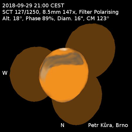

Pozoroval jsem v sobotu z jiného stanoviště; bohužel přes údolí, což asi nebyl dobrý nápad. Seeing mne značně potrápil. Byl tak špatný obraz, že jsem to ani nechtěl kreslit, ale rozleželo se mi to v hlavě, tak jsem ho načmáral alespoň nějak schematicky bez detailů. Zkusil jsem to zakreslit tak jak to bylo vidět, prostě Marsů tam poskakovalo několik. Je hodně znát, že se kulička zmenšuje, přišel mi výrazně menší než posledně. Možná to bylo také menším dalekohledem. Polární čepička malá a nevýrazná. Párkrát jsem na západní straně kotoučku zahlédl nějakou svislou čmouhu.
