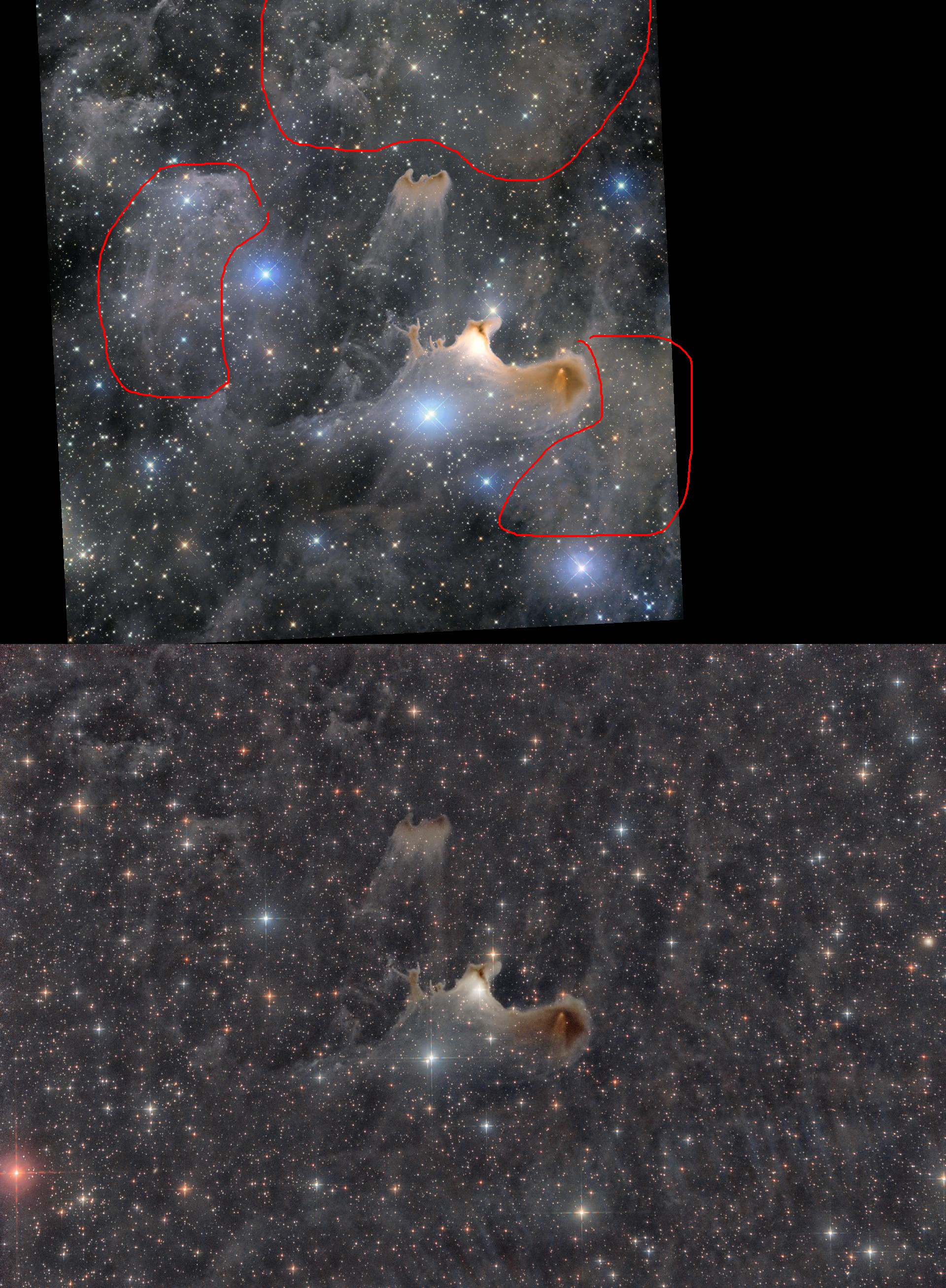

Napsal: 17. 09. 2023, 22:24
Ten problém je složitější, ale způsob jakým jsi odstranil ten bordel je dost nekorektní, protože to ssebou vezme i velkoškálové změny jasu - tedy velké mlhovinové struktury. V tom snímku je to vidět na první pohled. Zůstaly ti jen hlavní dva útvary, a ze všeho okolo zbyly jen malé struktury, jinak jsou jasové úrovně zbytku snímku úplně identické, a vystupují z toho jen drobné mlhovinky. Ty tři hlavní jasnější oblasti (zakroužkované červeně) úplně zmizely nebo se hodně potlačily.
Podle mě takto poškozaná data nelze rekonstruovat zpět pomocí žádných metod pro odečet pozadí, když to poškození zasahuje i do míst, kde je relevantní obrazová informace. Jediný způsob je korektní kalibrace. Nějak nechápu, proč by to FF neměl odstranit. Ta interference je evidentně jak v lightu, tak ve flatu. Něco musíš dělat blbě. Jak fotíš ten flatfield ?
