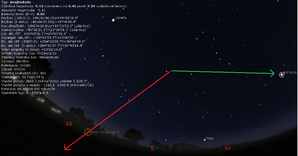

Jinak včera jsem si chtěl vyzkoušet spoustu věcí, protože jsem konečně dokoupil co jsem chtěl. Chtěl jsem si ověřit ustavení driftem (nevidím sever), platesolving, PHD...
A nakonec jsem spálil většinu času patláním se Stellariem.
Nechápu to. EQMOD je zorientovaný evidentně dobře. Stellarium má lokaci nastavenou správně a stejně pošle montáž úplně jinam. Přitom zaměřovač, který ve Stellariu zobrazuje kam montáž míří odpovídá realitě. Jako by to Stellarium vědomě poslalo jinam.
Prostě otočí RA mírně doleva a pak DEC točí dokud se nezastaví EQMOD na horizontu.
Když jsem zkusil vypnout v EQMODU limity, tak stočil DEC skoro až do svislé polohy.
