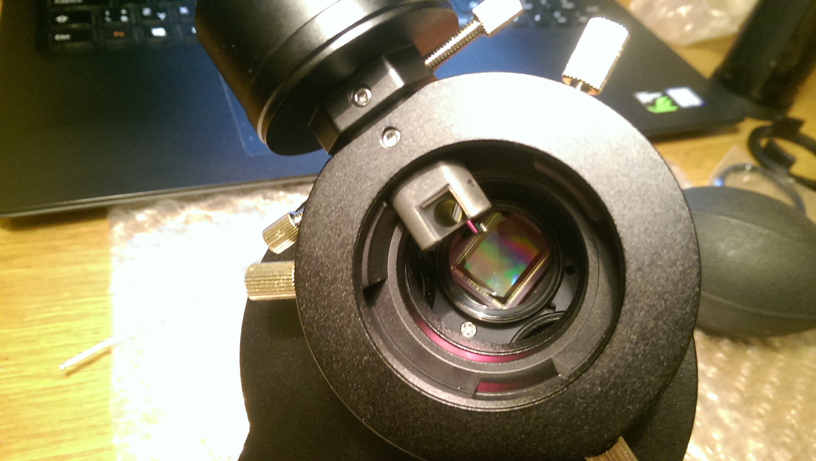

davam dohromady kamerku a OAG od ZWO a narazil jsem na to, ze když vse sestavim podle navodu, tak me uhlove nelicuje orientace cipu a OAG - vychazi na kratsi delku cipu. Predpokladal jsem, ze k tomu slouží ty tenke ( jakoby papirove) vlozky, ale i když tam dam obe dve, tak to nemá vyraznejsi vliv.
Muzu mezi kamerku a filterkolo nacpat nejakou home made papirovou clonku, která bude o něco silnejsi tak, aby orientace cipu byla vhodnejsi ( minimalne třeba vuci kolu, takhle je to uplne mimo..neznicim pak spravnej backfocus, když to bude třeba o ten 1mm vetsi?

Příspěvek od John2y92 »
Já řešil něco podobnýho, ale spíš, protože mě iritovalo, že mě čouhalo filtrový kolo do boku a pomohly mi právě ty podložky, ale já měl v balení 3, dvě tenký a jednu tlustší a když jsem použil všechny 3, tak se to pootočilo přesně jak jsem potřeboval a myslím, že by to přesně vyšlo i s tím OAG, není ta třetí podložka schovaná třeba pod tím černým závitem na kameře přímo?

Příspěvek od nosuh »
No tu treti jsem mel mezi kolem a tou redukci na OAG, ale tyhle fotky jsou prave po aplikaci všech mezi kameru a foltrkolo :(
TAk nakonec jsem si vsim, ze dalsi clonky jsou rovnez u filtrkola, nacpal jsem je tam, kam to slo, aby jednotlivy komponenty na sebe byly tak nejak jak maji byt. Ve vysledku je tam ale v tech vlozkach cca 2-3mm navic (v souctu). Neni to uz moc pro spravnej backfocus?

T2 má stoupání 0.75 mm. Takže 0.75mm = 360 st.
Přece když vyházíš všechny podložky a pak jenom srovnáš OAG, tak to musí být pár desetin mm?
