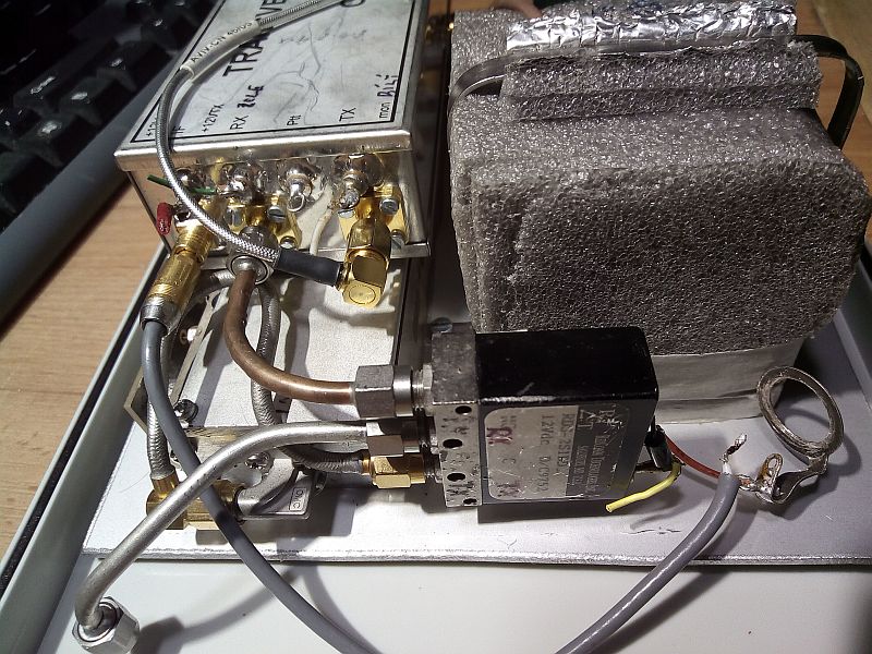

Ono je to jednoduché - postavit si můžeš cokoliv - pokud to máš čím změřit není problém. Pokud ne, je to jen loterie. U mě už se taky konečně rýsuje finální stav, překopal jsem 10GHz XVerter do jiné krabice, aby mohl jít přímo k anténě (na konec vlnovodu za parabolou). Přikládám aktuální foto této malé "vodárny"... :mrgreen:
Pokud bude vše OK, zítra to zkusím naostro. Opravdu mě zajímá hodnota šumu Slunce u tohoto mandlu - snažil jsem se vedení od vlnovodu k přijímači udělat co nejkratší, nakonec tam stejně ještě přijde LNA, aby se pokryly ztráty na relé a v semirigidech...
