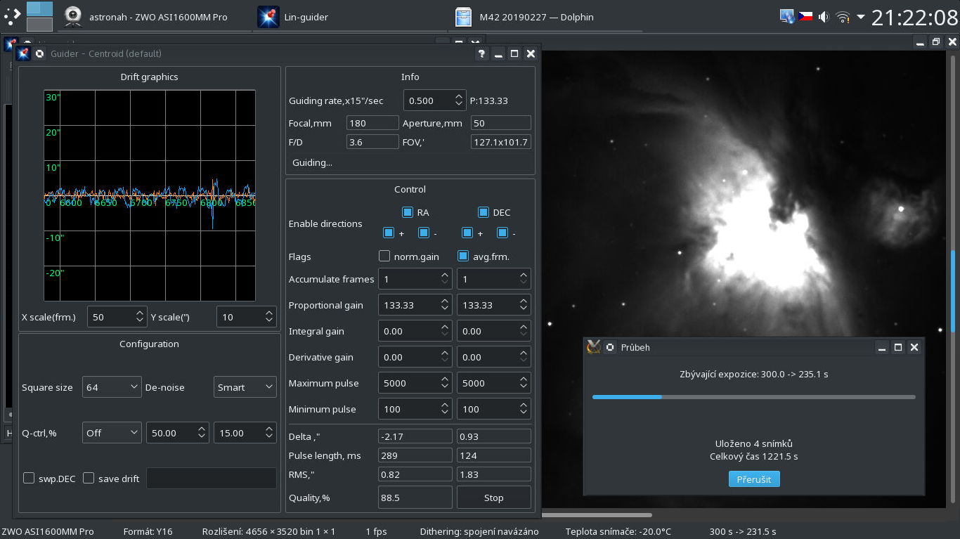

Nemam NB co by vydrzel celou noc. Pomer cena/vykon je pak jasny a stejne casem ta baterka v NB bude ztracet kapacitu. A startovat v noci auto aby jsem aspon trochu dobil baterku v NB ... A zase vznikne problem co s kabelem od NB k montazi :-( RPi je dostatecne svym vykonem pro beh programu, foceni, pointaci. Jedine co mi chybi, je USB3.0 Onoto ale zase az tak nevadi, ASI1600 ma svuj vlastni buffer a nezdrzuje to tedy pri foceni. A stazeni snimku pres USB 2.0 je cca 4 sekundy.

Pro mě má použití RPi ještě jeden důvod: jsem hračička. Mě na astrofocení nesmírně baví dávat dohromady tu techniku, všemožně ji konfigurovat a častokrát si to tím i komplikovat :D :D Víc času strávím nastavováním a zkoušením než samotným focením (to už je ta profesionální deformace, jsem SW tester). Například při mém posledním výjezdu jsem venku strávil víc jak 4 hodiny a nafotil jsem jenom 9x10 minut expozic. Všemožně jsem se snažil vylepšit polární ustavení, zaostření a další parametry sestavy. Vím, že je to mnohdy zbytečné, ale mě to tak baví, prahnu po technické dokonalosti. Cesta je pro mě víc zábavnější a lákavější než cíl
