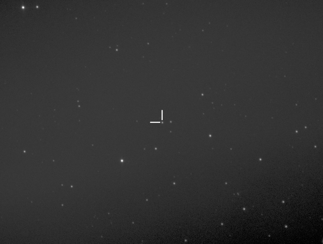

Po dvou letech znova zkouška, jak daleko můžu dohlédnout, s galaxií t.č. správně umístěnou na celonoční focení (asi 10' jv od HD141271).
Na výřezu (zvětš. 300%) je kupodivu na správném místě skutečně vidět jakási skvrnka, zřejmě galaxie s červeným posunem 7 a světlo staré 12.7 miliardy let ! Víc k tomu najdete na stránce Josepa Drudise ( https://astrodrudis.com/ultra-deep-sky/ ) a doufám, že něco doplní i MilAn.
H.

Re: Pozorování kvasarů a obdobných objektů
tak som si vcera narychlo cvakol najjasnejsi kvazar 3C 273
- 3C_273_s.jpg (153.81 KiB) Zobrazeno 5457 x
Naposledy upravil(a) nou dne 18. 05. 2020, 10:03, celkem upraveno 1 x.

Pěkně povedený snímek. Tady už musí i spolupracovat počasí. Pěkná duchařina a pěkná vzdálenosthonza6 píše:Po dvou letech znova zkouška, jak daleko můžu dohlédnout, s galaxií t.č. správně umístěnou na celonoční focení

Milane, díky, mě taky něco s 96% rychlosti světla na fotce potěší podobně jako kdysi první pohled očima na 3C273 nebo před pár lety na ten bláznivý blazar v Pegasu. Neumím ale tak lehce hledat přesnější údaje (je to v tom odkazu nahoře opravdu správně?, teď už jsem to ale našel) nebo vůbec obrázky určitého pole se zakroužkovanými QSO jako ty tady. H.

Sašo, tady ani tak nejde o jasnosti (takový MMys se proti mě dostane aspoň o tři magnitudy dál), ale teprve
někdy před deseti roky se našly první objekty s ještě větším červeným posunem (dneska už spousty,
nejvzdálenější už přes z=11), tedy aspoň podle wikipedie - https://en.wikipedia.org/wiki/List_of_t ... al_objects
Honzo , jen pro doplnění .
Ta magnituda 21.75m co je uvedená na tom odkaze , je podle SDSS RD16 katalogu pro g kanál a ten leží mezi cca 400-540nm, což představuje modrý rozsah spektra. V r kanálu to je 20,55m , to je vcca 3 x víc , tak naexponování bylo v podstatě v tomto kanálu .
