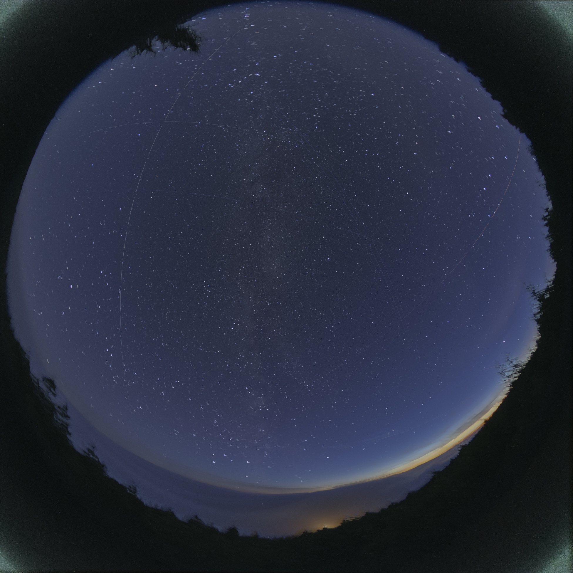

Chci s zeptat, zda je podle vás reálné seskládat na hvězdy i snímky z 8 mm fisheye? Zatím vím, že u obzoru si s tím Pixi prostě neporadí. Někdy hůř, jindy líp. Takto to pak vypadá (zde bylo cílem ukázat barevný Starlinky, ale je vidět, jak skládá dobře jen dál od kraje snímku):

Tohle je velký problém, i na rektilineárních 10-14mm. PI to nedává, a nedává to bohužel ani Registar, který má ze všech registračních SW nejpokročilejší možnost korekce deformací pole.
Jediné, co mi funguje slušně, je PTGui s manuálním naklikáním referenčních bodů na hvězdy. Stačí pár kusů v každém poli, hlavně v těch problematických místech kde se to hýbe nejvíce. Pak už se většinou chytí.

Díky Martine za info. Registar v nové verzi už ani neznám a použít PTGUI by mě fakt nenapadlo. To tedy když tam dám třeba 10 snímků a trpělivě na každím označím aspoň pár hvzd, tak to tam jde zprůměrovat? Hmm zajímavé, zkusím. Dosud jsem ho měl jen za software na dělání panoramat.
