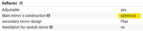

V této ceně, která je uvedena na eshopech, se obávám, že bude mít sférické primární zrcadlo.
V popisu na webu astroshop.eu je to dokonce uvedeno:
Edit: Klon tohoto dalekohledu pod značkou Binorum jsem vlastnil, a měl také sférické primární zrcadlo.

Toto není ten dalekohled z odkazu od g, jehož skutečný výrobce je nějaká noname čínská firma. Toto je "dospělý" dalekohled od GSO a jsem si jist, že má parabolické zrcadlo. Jen výtah je nějaký levnější na průměr okuláru 1,25 palce (stejný jsem měl na dalekohledu Orion 150/750, zpracován byl velice dobře) než ten, který montují na dalekohledy TS foton teď. Nestrašte toho nového majitele. I ta montáž je robustnější než EQ3-1, Omegon podobnou dodává pro některé své dalekohledy a označuje ji EQ4. Tato montáž je stále GSO vyráběna, jen se nevozí do Evropy. Montáž má polární hledáček, podle toho se pozná, že to není EQ3-1. Myslím, že je to dobrý dalekohled i montáž.
To, že to není ten levný šunt z odkazu od g, je zřejmé i z toho, že k uchycení sekundárního zrcátka je použit pavouk se čtyřmi rameny, uchycený k tubusu čtyřmi maticemi. (Ten šunt z odkazu má pevný tříramenný pavouk odlitý jako jeden kus s přední přírubou).

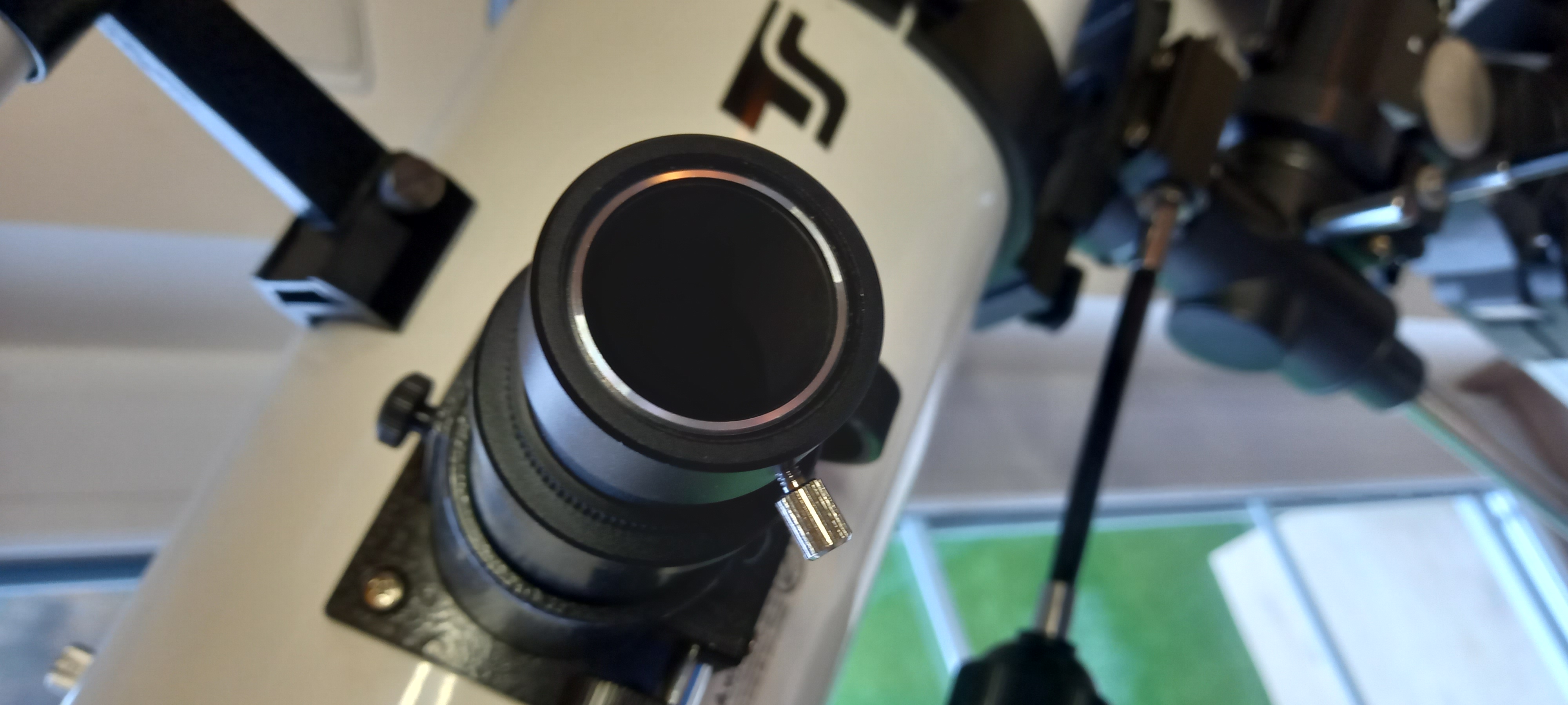

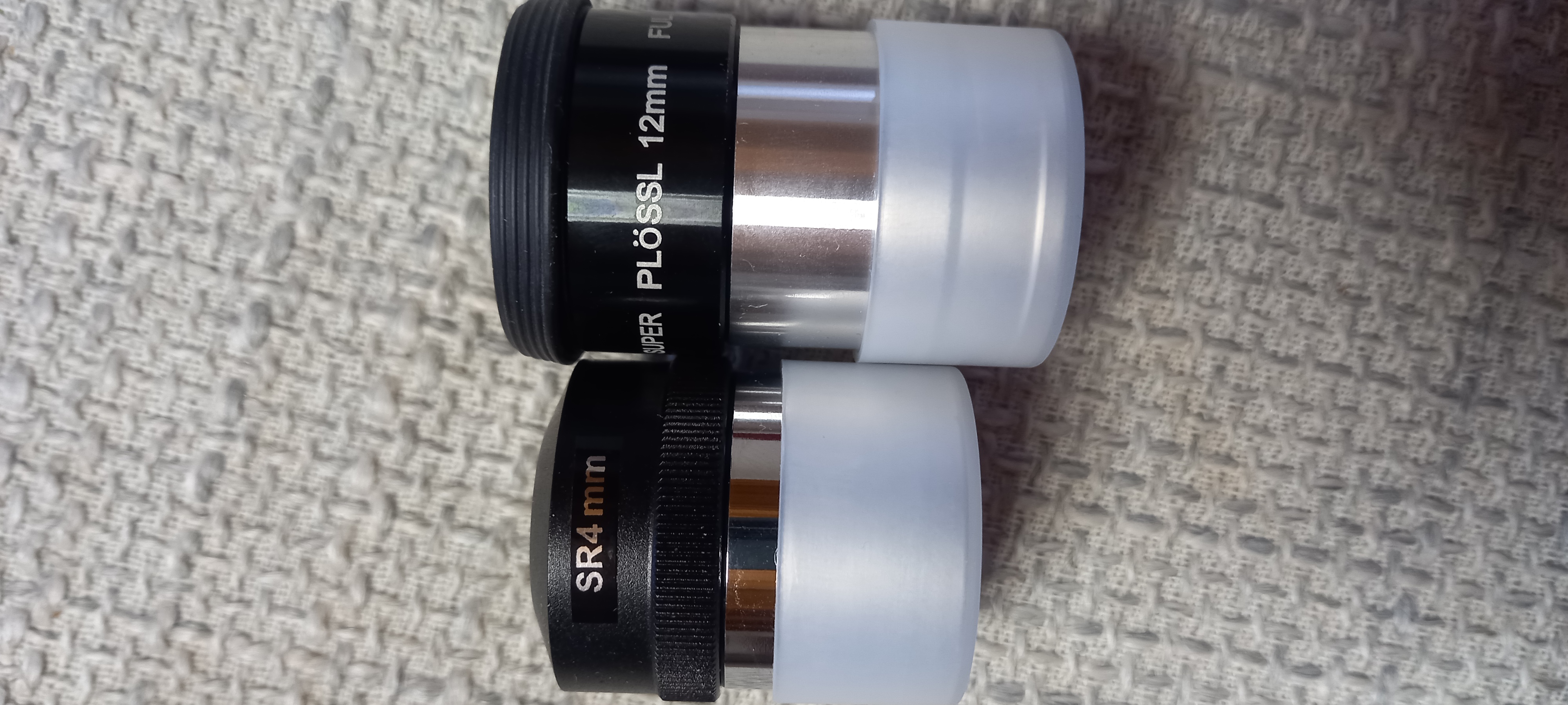

No mám k tomu jen tohle.
Ruslido
Příspěvky: 13
Registrován: 16. 11. 2022, 04:07
Re: Výběr dalekohledu
#1640
Příspěvek od Ruslido »
A pak tohle.To ale nejde nikam našroubovat.Sorry jsem fakt amatér

Na okulárovém výtahu, ze kterého jsi asi odšrouboval horní část okuláru Plossl 25, musí být šroub (z boku toho výtahu), kterým je teď, když jsi tu horní část okuláru odšrouboval, uchycená samotná objímka toho okuláru Plossl 25. Normálně se okulár z té objímky neodšroubovává, ale vkládá se jako celek do okulárového výtahu. Když jsi odšrouboval to tělo Plosslu 25 od objímky, tak bys neměl jak dát do toho výtahu jeden z těch dalších dvou okulárů. Když se podíváš na ty dva okuláry, tak oba mají dole leštěnou hliníkovou objímku. Stejná je i součástí toho Plosslu 25, jen zůstala ve výtahu.
Dej sem i fotku toho výtahu, jak vypadá teď, jestli je tam ten šroubek z boku.

Vezmi ten okulár Plössl, našroubuj ho zpět na ten závit, co ti kouká z okulárového výtahu, pak povolíš ten boční šroubek a celý okulár vysuneš ven. Takhle se pak vyměňují okuláry pro různá zvětšení

No, tak teď našroubuj zpět tu horní část Plosslu 25, povol ten stříbrný šroubek a vytáhni Plossl 25 i s tou hliníkovou objímkou, která ve výtahu zůstala, z výtahu. Na to, abys dalekohled vyzkoušel, nepotřebuješ teď dokupovat nic. S okuláry, které máš, dosáhneš tří různých zvětšení (750/25 = 30 u Plosslu 25 mm, 750/12 = 62,5 u Plosslu 12 mm a 750/4 = 187,5 u SR 4 mm). Ještě nějaky okulár s ohniskem 8 nebo 9 mm by se hodil, ale na vyzkoušení a naučení to není nutné. Pokud se pozorování budeš věnovat dál, tak okuláry nějaké dokoupíš i jako náhradu za ty, co máš, ale teď to není nutné.
Co a jak se používá, máš jistě v tom návodu.
