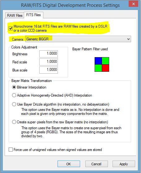

Keď skladám obrázky z OSC kamery v DSS, tak ich skladám ako RGB. Výsledok je rovno RGB obrázok. Treba tam správne navoliť poradie farieb v Bayerovej maske. Okno je dostupné cez "Options" - "Settings..." - "RAW/FITS DDP Settings..."
- DSS_Bayer.jpg (62.81 KiB) Zobrazeno 1634 x

FITS je de facto monochromatický obrázok, sú to len surové dáta senzoru. Nemám žiadnu znalosť o tom, že by existovala aj nejaká verzia farebného FITS súboru. V DSS sa spracovávajú priamo FITS súbory. Ak sa jedná o súbory, ktoré sú výstupom zo senzoru s Bayerovou maskou, tak je potrebné oznámiť to DSS prostredníctvom okna, ktoré som sem dával v #1621. Aký konkrétny typ Bayerovej masky používa senzor (BGGR, alebo GBRG, alebo GRBG), to sa dá nájsť v datasheete výrobcu senzoru. Aká transformácia sa má pri spracovaní použiť na prevod do RGB, to sa nastavuje v sekcii "Bayer Matrix Transformation" viď #1623. Všetko ostatné je podobné, ako pri spracovaní monochromatických obrázkov (light, bias, dark, flat, dark flat), registrácia, zloženie. Výsledok zloženia je RGB obrázok, ktorý sa dá uložiť ako farebný TIFF súbor. Ak je požadované ukladať medzivýsledky (registrované obrázky) ako RGB súbory, tak je potrebné pre tieto výstupy z DSS použiť rovnako TIFF formát.Cztwerec píše:... Zkoušel jsem fotit DSO s barevnou kamerou, těch snímků mám celkem velké množství na kratší čas. Fits chci převést na barevné a dále zpracovat to je vše. PIPP mi zatím k srdci moc nepřirostl a Pixi vynechávám.
