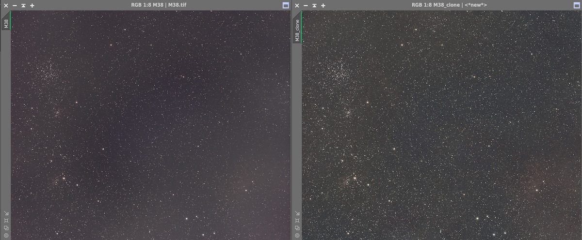

Zkoušel jsem novou funkcionalitu GradientCorrection, ale oproti GraXpert je to zrovna u velkých gradientů slabota.
Původní Tiff: https://1drv.ms/i/s!AolEMkyTs-rXgaVDLby ... Q?e=EHwrVg
Snímek obrazovky 2024-04-18 v 23.35.56.jpg (252.42 KiB) Zobrazeno 6874 x

Celkem pěkná oblast kolem té M38 :) Cvičně jsem to zkusil z toho TIFu zpracovat...když se použije ten GraXpert tak z toho vyleze vcelku solidní výsledek...
