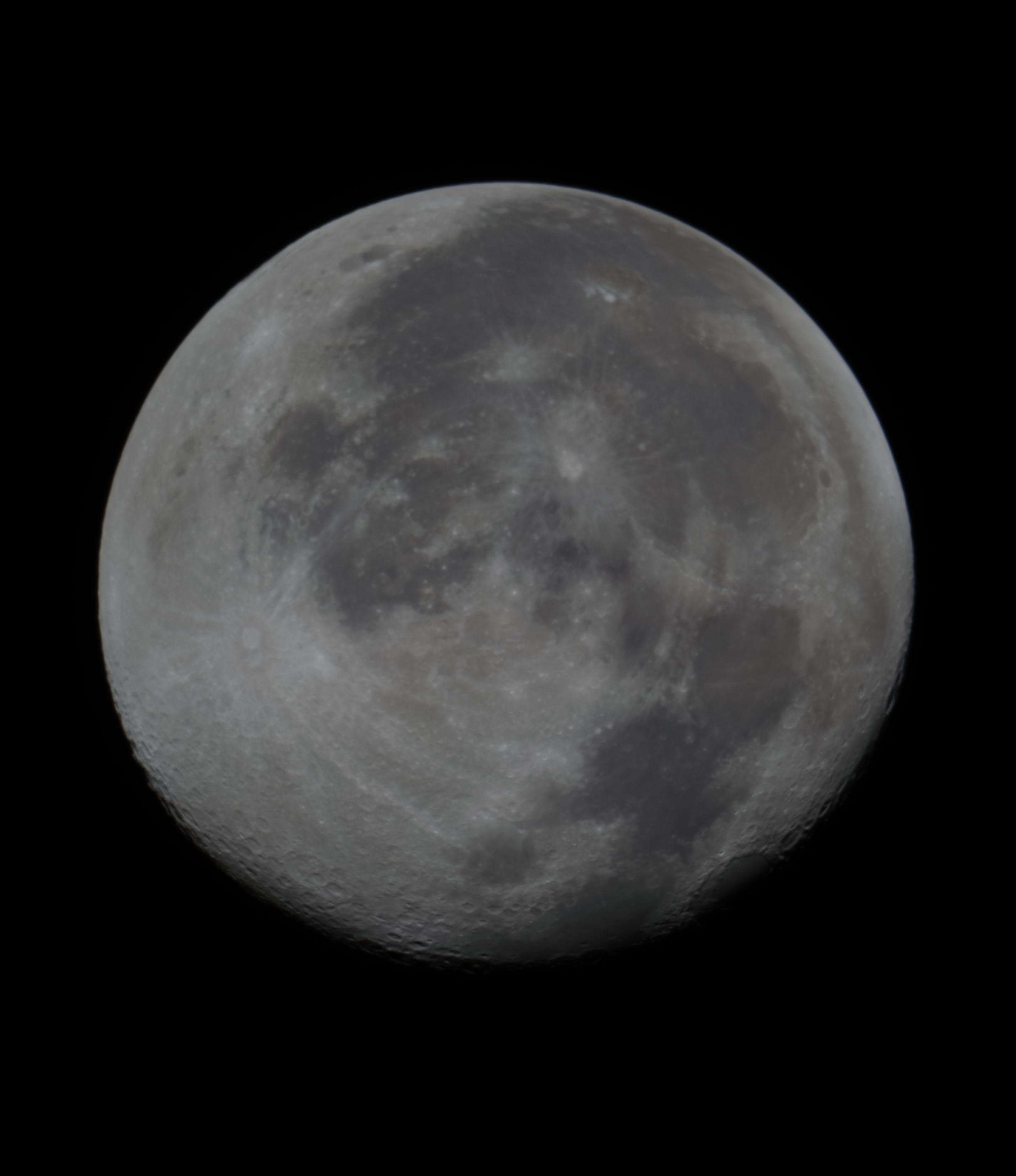

Mesiac 701.jpg (161.53 KiB) Zobrazeno 1310 x
Ahoj. Nafotil som Mesiac (700 záberov), zarovnal jednotlivé snímky v PIPP a po pokuse spojiť všetky snímky v AutoStakkert 2.6.8 mi to urobí takúto skomoleninu. Image Stabilization mám nastavené na Surface a AP mám okolo 1000. Vedel by mi prosím niekto s tým poradiť?

Příspěvek od palkog »
Ako vyzeraju jednotlive zabery? Nie su navzajom pootocene? Skus dat nejaku ukazku nahodne vybranych zaberov (dajaky zo zaciatku, zo stredu a z konca sekvencie). Mozno skusit vynechat PIPP, ci to nepomoze...
Inak, je k dispozicii aj novsia verzia AS!: https://www.autostakkert.com/wp/download/

Ahoj. Áno sú trocha pootočené, lebo som to celkom dlho fotil. PIPP mi to asi nedokázal vyrovnať (alebo to neviem nastaviť). A dokáže to pootočenie opraviť priamo AutoStakkert?
Mám aj novšiu verziu AutoStakkert a tá mi urobila to isté, ako tá staršia.

Zo skúsenosti mi vyplýva, že AS sa zrejme nedokáže vysporiadať s väčšími posuvmi v nasnímanej sekvencii - napr. ak počas snímania pohnem montážou. Drobný drift obrazu je OK.
Ako si to fotil? Jednotlivé snímky zrkadlovkou? Ak áno, skús poskladať kratšie sekvencie, resp. spojiť v PIPP menej obrázkov.

Pokud vím, žádný z těchto SW (Autostakkert, Registax) neumí snímky otáčet a měnit měřítko. Ten algoritmus není úplně obecný. Alignment se dělá pouze posunem v obou osách + lokálními deformacemi v rámci oblasti align-pointů. Snímky je třeba mít před skládáním už derotované.

Ahoj. Áno fotil som zrkadlovkou a pravdepodobne som pootočil zrkadlovku pri menení batérie. Problém je v tom, že neviem presne určiť, kedy končí sekvencia jednou batériou.
Spojil som aj posledné snímky, ktoré som si bol istý, že som ich nepohol a tie sú ok. Len mi je ľúto tých zvyšných dát. Do budúcna budem musieť byť pri výmene batérie opatrnejší.
Ďakujem pekne za radu.

Snímky prehliadni buď podľa času v nejakom manageri súborov (bude tam medzera v časoch získania), alebo prehliadni výsledné video z PIPP a následne sprav nové z menšieho počtu snímok. Posledná možnosť je prehliadnuť všetko manuálne napr. v Irfan view.
MMys: Registax teoreticky tuším dokáže korigovať i rotáciu, ale jeho alignment je veľmi pomalý a nikdy som to poriadne neskúšal.
