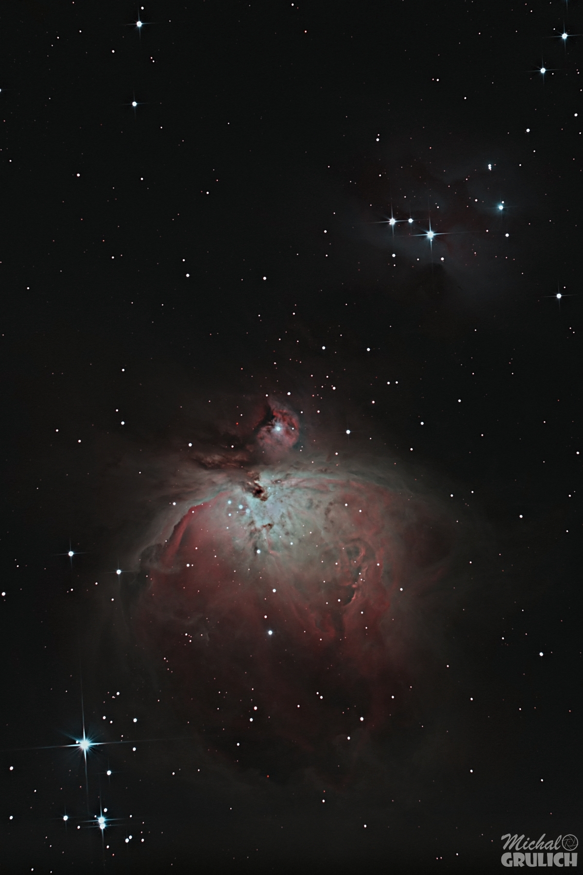

Konecne bylo pocasi na otestovani komakorektoru, pripojeni vseho k PC atd... Nakonec se mi povedlo nafotit jen 100 minut nez se zatahlo. No ale je to moje prakticky prvni "pouzitelna" astrofotka takze jsem rad alespon za tech 100 minut. Foceno Nikonem D850, SW 150/750, 100x1min (na vice mi nejak moc nemakala pointace), ISO 1250, filtr Optolong UHC Light Pollution, zpracovani PixInsight, PS

Po 2 měsících oblačnosti se udělalo předevčírem jasno na Vysočině, tak jsem se konečně dostal k focení.
M42 cca 4h po 120sec na RASA 8 - IDAS NBZ - ASI294MC - EQ8R - ASIAIR plus - EAF.
Složeno v APP. Zpracováno v PixInsight.

Ale ta kresba hvězd je hrozná. Buď zaostření nebo spíš backfocus

#1581
Příspěvek od Chef »
Je to backfocus. Už mám napsané v seznamu příslušenství jeden mikro kroužek , abych ten backfocus opravil .
Jinak zaostřené je to přes autofocuser EAF (můj první test a je opravdu super ).

Chef píše: 03. 01. 2022, 22:51 Je to backfocus.
Ale to je o hodně, tohle nevyřeší nějaký kroužek kolem 1 mm- tohle je tak kolem 3 mm rozdíl - minimálně.

Příspěvek od Chef »
Děkuji , v tom případě vezmu navíc i 3mm kroužek .

#1584
Příspěvek od Chef »
Jinak já tam mám Baader filtr šuplík. A možná najdu ten 3mm prodlužovací kroužek doma , jen horší bude , pokud se bude muset 3mm ubrat , ale to vyzkouším a uvidím .

Já netuším, v čem máš problém. Přeci to změř ( nebo sečti fyzické rozměry) a dej to do správné vzdálenosti. Co tam máš všechno naskládané ?

#1586
Příspěvek od Chef »
Zaměřené to bylo v Supře, jen ten filtr možná posunul backfocus, proto jsem chtěl dokoupit ty micro podložky . Mám tam ten Baader šuplik a pak tuším 5mm kroužek origo z asi294mc (nejsem si z hlavy jistý kolik mm má ten kroužek ) , zjistím to ráno…

#1587
Příspěvek od Chef »
Tak mam tam:
Kamera ASI294MC -> 1cm krouzek -> Baader filter suplik s filtrem IDAS NBZ -> RASA 8

#1588
No jo, ale to je přeci špatně. RASA požaduje backfocus 25 mm, a ty tam máš 32,5 mm

Příspěvek od Chef »
Děkuji , opravím .

Příspěvek od Chef »
Já jsem zapomněl napsat , že ten Baader suplik má nějaký nástavec pro RASA aby sedel ten backfocus .
Honza Z mi jej tenkrát dával prave aby to sedělo a ještě jsme vlastně volali i vám s dotazem na ten backfocus :)
Musím změřit ten suplik , zda to sedí ( mám jej na chalupě tak to ověřim o víkendu )
