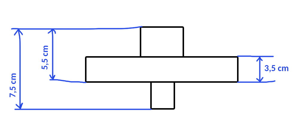

Re: Filtrové kolo a ostření
Napsal: 13. 09. 2019, 16:44
od honjan
honjan píše:Zdravím, mám takový malý dotaz ohledně filtrového kola...
Pořídil jsem si od kamaráda pár filtrů na okuláry a zamýšlím si pořídit takové to "filtrové kolo", do něhož bych ty filtry dal a nemusel bych pořád vyndavat okulár a šroubovat filtry, kdykoli chci zkusit změnu.
Napadlo mě ale, že nasazením toho kola se vlastně okuláry posouvají o něco výše, a tak mě zajímá, jestli pak lze v pohodě doostřit a nebo budu potřebovat nějakou úpravu něčeho na dalekohledu apod., případně co se nejčastěji a nejlépe upravuje? Nebo si dělám zbytečné starosti?
Máte někdo zkušenosti a případně řešení?
Díky Honza
Zdravím, tak jsem tu opět po čase, tentokrát však s konkrétními údaji, páč filtrové kolo již mám. Teď s některými okuláry nedoostřím v pozici výtahu, když je nadoraz zasunutý. Výtah má doraz ve výšce 3,5 cm od těla dalekohledu. Je lepší v dalekohledu 250/1250 posunout primární zrcadlo směrem k sekundáru (případně o kolik cm, např. o těch 3,5 cm tloušťky kola nebo jinak?) a nebo výtah a sekundár s pavoukem směrem k primáru (případně o kolik cm?) a nebo je to jedno? Nebo jiné možnosti? Načrtlé rozměry filtrového oka přikládám.
Předem děkuji za každý tip....
Filtrove kolo nakres.jpg (87.58 KiB) Zobrazeno 3684 x
Re: Prosím o radu...................
Napsal: 13. 09. 2019, 18:06
Tohle nemá jednoduché řešení. Je v podstatě jedno, z které strany- ale určitě je jednodušší ze strany primáru . Buď řezat a posunout objímku primáru, nebo prodloužit kolimační a aretační šrouby primáru ( to ale bude dost nestabilní - ale pro zkoušku bych to udělal dříve, než potom konečnou úpravu).
A o kolik ? No nechal bych si 1 cm vůli- takže odzkoušet současnou polohu okuláru a celé nakreslit a dopočítat
Napsal: 13. 09. 2019, 18:20
od honjan
MilAN: OK, díky za radu, proměřím a rozkreslím si to. Posunout ten primár nebude takový problém, mám dalekohled, který je od Libora Němce, takový ten dřevěný, a ten má uchycení celého držáku primáru na matičkách skrz ta prkýnka. Takže bych jen udělal dírky o něco výše a celou tu konstrukci uchycení posunul. Jen jsem nevěděl, jestli se to pak posouvá přímo o ty rozměry toho kola, když bych např. potřeboval srazit to na výtahu o tu tloušťku kola, a nebo se to dělá ohledně správného zobrazení a ohniska jen nějakým procentem z toho rozměru. Nejsem v tomhle znalý, tak nevím, jestli by to nějak nenarušilo více ostrost apod., když se zkrátí vzdálenost mezi primárem a sekundárem, a díky tomu jestli je nutné dodržovat určitá vzdálenostní pravidla. Snad jsem se do toho nezamotal a správně jsem vysvětlil, co myslím. :-)
Napsal: 13. 09. 2019, 18:25
Ne, posune se to přesně o tu délku, co potřebuješ. Jediný vliv to bude mít , a to je zvětšení vinětace okraje obrazu. Pokud by to mělo vadit (spíš ale to ani nepoznáš), tak lze vyměnit sekundár za větší. Na kresbu a ostrost to ale nemá vliv
Napsal: 13. 09. 2019, 18:28
od honjan
Tak to je super, díky moc za rady, moc mi to pomohlo....... H.
