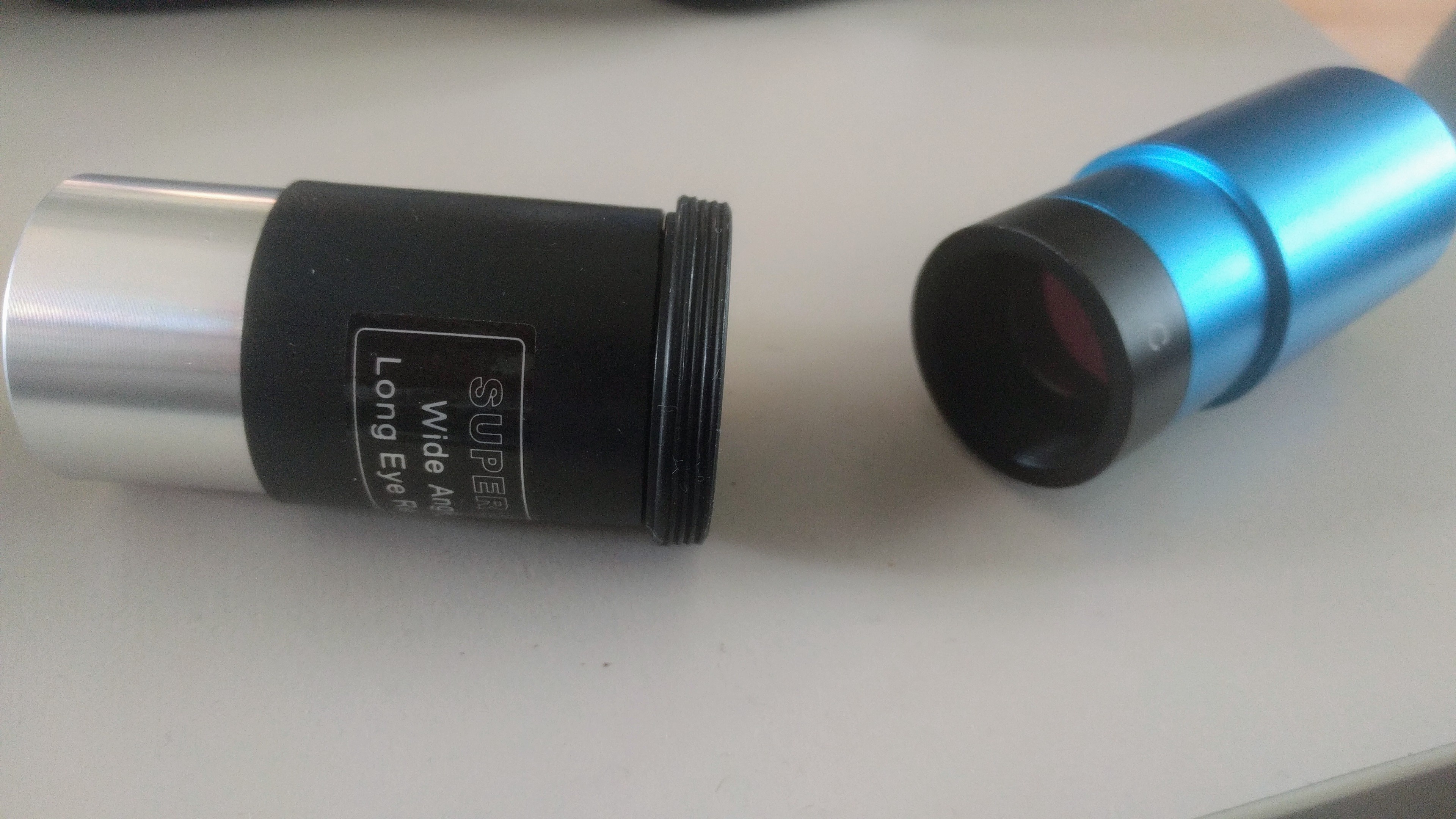

mám dotaz, který mnohé určitě rozesměje, ale jsem naprostý začátečník a zatím se v tom vůbec nevyznám. Mám vedle sebe na stole okulár 1,25" a astro kamerku s C-mount. A teď jak to k sobě mechanicky připevnit? Potřebuji nějakou redukci? :-)
Díky

No ono záleží, čeho chceš dosáhnout.
Pokud chceš fotit v primárním ohnisku dalekohledu, tak redukci C-mount na 1.25 (nebo T2 - pokud má výtah závit).
http://www.supra-dalekohledy.cz/adapter ... -5035.html
http://www.supra-dalekohledy.cz/adapter ... -7992.html
Co to je vlastně za kameru? Nedá se zasunout přímo do výtahu?
Pokud chceš fotit projekcí přes okulár, tak potřebuješ projekční redukci nebo okulár, který má na výstupu závit na připojení kamery (a k tomu příslušné redukce).

Díky za odpověď. Chci dosáhnout toho, abych to co vidím okem přes okulár, místo toho viděl pomocí kamery na notebooku. Kamera jde zasunout přímo do výtahu, ale měl jsem za to, že potřebuji i okulár, abych něco smysluplného kamerou viděl (bohužel to nejsem schopen odzkoušet, protože dalekohled mám na opravě). Co tedy kamerou uvidím bez okuláru? A jak bez okuláru zvolím zvětšení nebo přidám filtr? A nebo jakou projekční redukci? A jak to používají ostatní, kteří pozoruji přes kameru? Omlouvám se za hloupé otázky, ale tyto informace se mi nikde nepodařilo najít.

od hades
iooo píše: 1) ale měl jsem za to, že potřebuji i okulár, abych něco smysluplného kamerou viděl
2) Co tedy kamerou uvidím bez okuláru?
3) A jak bez okuláru zvolím zvětšení nebo přidám filtr? )
4) A nebo jakou projekční redukci?
5) A jak to používají ostatní, kteří pozoruji přes kameru?
1) Ne, nepotřebuješ. Jenom potřebuješ mít dostatečnou vzdálenost čipu kamery, abys mohl zaostřit
2) Záleží na velikosti a rozlišení čipu kamery. Zkus sis táhnout program Stelarium a v něm je možné simulovat pohled kamerou, když si předtím vyplníš její parametry
3) Zvětšení nezvolíš, budeš mít fixní zorné pole. Filtr můžeš buďto přidat napevno a nebo pomocí filtrového kola
4) S tímto ti snad poradí někdo jiný
5) Většina používá kameru v primárním ohnisku

od Bill
iooo píše:A nebo jakou projekční redukci? A jak to používají ostatní, kteří pozoruji přes kameru?
Projekce se používá na větší zvětšení v případě natáčení planet. Pokud máš kameru s malým čipem a dalekohled s větším ohniskem, tak zvětšení bude možná na pozorování až moc velké.
Takže pro začátek zkus kameru napřímo nebo pokud nezaostříš, tak s nějakým prodlužovacím tubuskem.
Jak to dělají ostatní se můžeš podívat tady:
viewtopic.php?f=27&t=24446

Díky všem za vysvětlení, konečně mám alespoň základní představu "jak se to dělá" :-) Jakmile budu mít dalekohled z opravy doma, hned to vyzkouším. Ještě bych se ale zeptal: co když zvětšení bude příliš veliké? Dá se s tím něco dělat?
