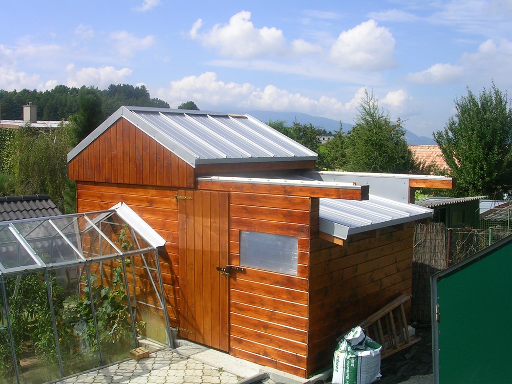

Na zapadni strane to mam v planu resit prekrytim viz pozorovatelna Petra Juristy:http://astrofotky.cz/~Peter.Jurista/1313500412.jpg
Na vychodni strane to zrejme nebude mozne diky dverim, ale i tak verim, ze mezera mezi bocnim krytim strechy a tramem po kterem strecha jezdi nebude vetsi nez 3mm.
