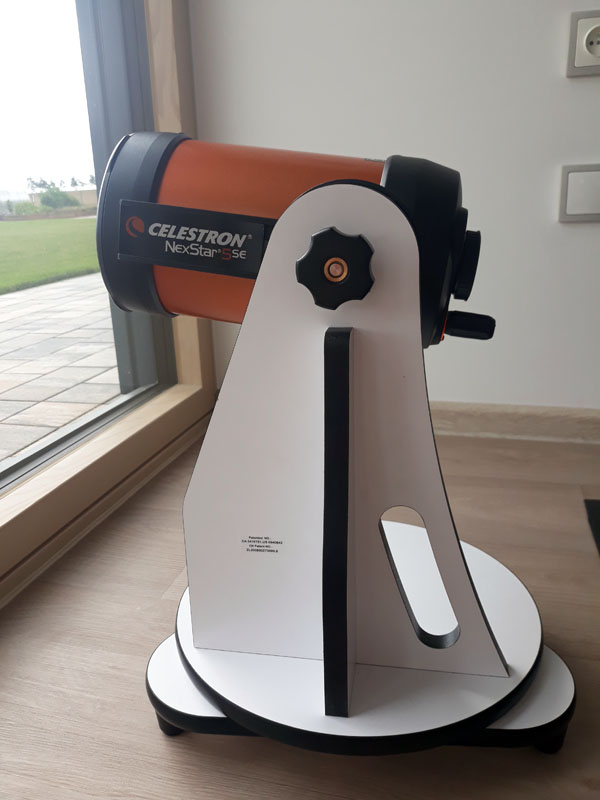

Ten výtah u minidobsona od Celestronu byl opravdu tragický. Vyměnil jsem ho na plošině za 5" SCT tady z bazaru a nemůžu si ho vynachválit, na rychlé pozorování Měsíce a planet od stolu na terase je to perfektní, rychlé a skladné, ohnisko na planety akorát.

Třeba tenhle Celestron 5", pouze OTA.
viewtopic.php?p=471439
Má Vixen lištu, na plošinu ze stolního dobsonu 130/650 pasuje krásně. Není rozkládací, je stabilnější, zrcátko je vzadu, takže fakt jde pozorovat v sedě od stolu, je to fajn na takové rychlé vynesení večer na chvíli po práci. Velký dalekohled se mi na půl hodiny tahat na Měsíc třeba někdy nechce. Tady z bazaru mě vyšel na 7 tisíc a plošina z dobsona asi 1500, levné to úplně není, ale mnohem kvalitnější pozorování než se skládacím stolním dobsonem. Uvažoval jsem o refraktoru ED 80/600 ale pro mě je to spíš na planety a Měsíc než na přehlídku oblohy, takže delší ohnisko SCT je lepší.
