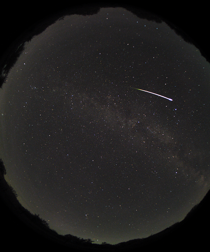

Příspěvek od juh »
Jedna jasná perzeida, dnes približne o 0:40 SELČ. Jasnosť mohla mať -5 až -6. Stopa po nej bola vizuálne pozorovateľná ešte ďalších 6 sec. S je hore, V vľavo.

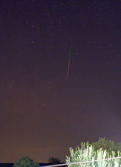

Příspěvek od nou »
Včera som skúšal pozorovať Perzeidy a tak cez polovicu oblohy my preletel asi za 3-4 sekundy tento meteor. Družica to nebola lebo to zanechalo slabú stopu.

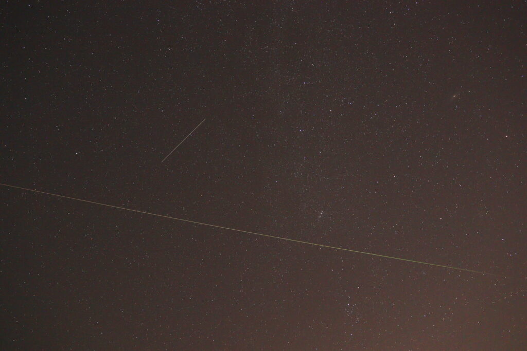

Příspěvek od juh »
O koľkej to bolo? Niečo podobné mám na fotkách tesne po polnoci o 00:00:44 SELČ (22:00:44 UT). Z môjho pohľadu vyšla stopa z radiantu Perzeid, prešla popri Polárke a skončila niekde pred ojom Veľkého voza. Je možné, že išlo o dotyčnicový meteor (nemusel zaniknúť v atmosfére, len ňou preletel hornými vrstvami).

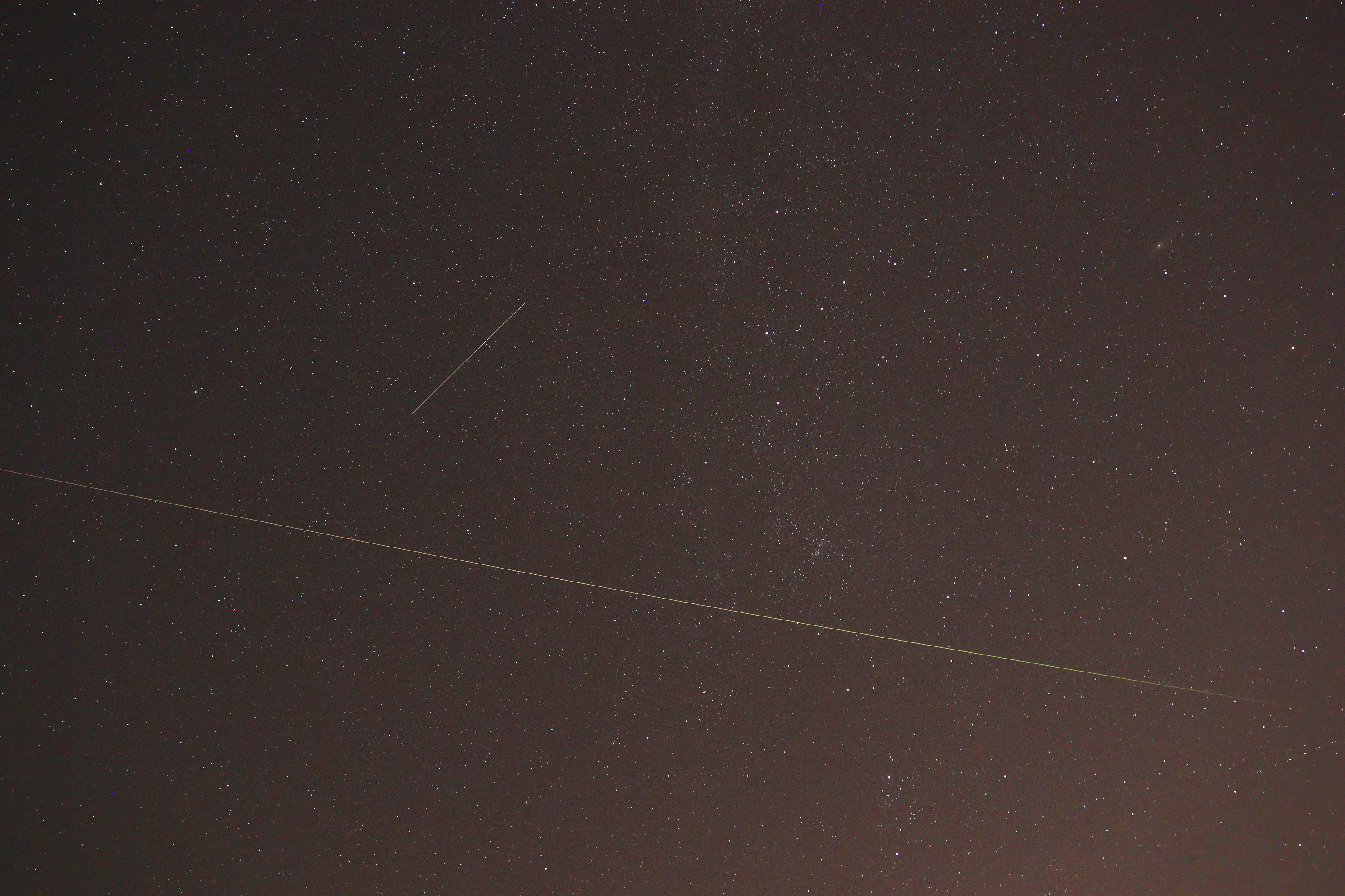

A tú krátku stopu umelej družice mám takmer kolmo na stopu meteoru.

Příspěvek od nou »
Čas v EXIF je tri minúty po polnoci ale fotoaparát nemá úplne presný čas takže to bude ono. Poďľa Stellaria mi táto stopa prechádza cez radiant Perzeid takže to asi nebude Perzeida?
juh
Příspěvky: 2540
Re: Perseidy
#164
Příspěvek od juh »
Najskôr patril buď k inému roju, alebo to bol nejaký sporadický meteor. Pozrel som si to detailnejšie, u mňa prechádzala jeho dráha medzi hviezdokopami Chi a H v Perzeovi a Kasiopeiou. Takže u mňa preletával severješie, ako je radiant roja.
nou
Příspěvky: 2153
Re: Perseidy
#165
Příspěvek od nou »
