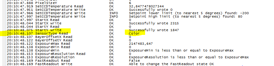

Toto je otázka na používateľov kamier Gx od MII, ktorí prevádzkujú kameru pomocou iného programu ako SIPS, t.j. riadia ju cez ASCOM.
Mám aktuálny ASOM ovládač kamery, fungujem na 64bit Windows. Skúsil som pripojiť kameru cez APT a Sequence generator. Oba programy hlásili chybu pri použití 64bit ovládača, fungovali len pri použití 32bit ovládača. Napriek tomu kamera sa hlásila ako kamera s farebným snímačom.
Vyskúšal som ešte program NINA (N.I.N.A.) ktorý naopak fungoval so 64bit ovládačom a tiež sa kamera identifikovala ako kamera s farebným snímačom. Po nasnímaní spravil debayering a výsledkom bol falošný farebný obraz.
Pre istotu som skúsil ASCOM analyzátor, ktorý vykonal testy voči kamere. Kamera testami prešla v poriadku, ale snímač bol identifikovaný ako farebný. Sú tu používatelia, čo fotia pomocou MaxIm. Treba spraviť nejaké nastavenie aby kamera fungovala?
