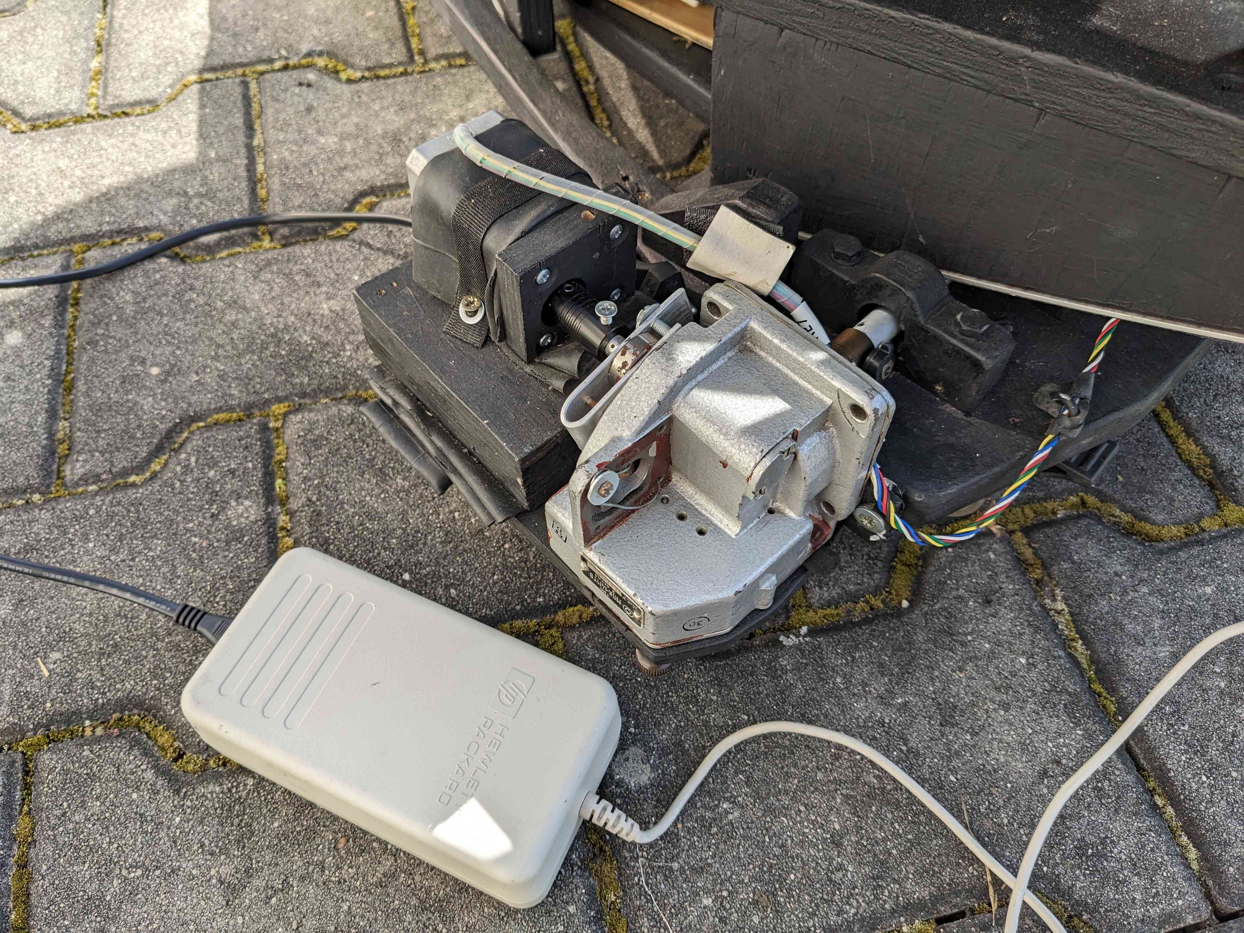

LaH
Příspěvky: 480
Registrován: 20. 09. 2012, 08:38
Bydliště: Malé Kyšice
PONCETKA - update
#165
Příspěvek od LaH »
Motorek od EQ1 mne svým analogovým chodem nechodem přestal bavit.
Koupil jsem komplet krokáč s převodovkou + regulací. Napřímo to ale bylo moc rychlé. Jako koncovou převodovku jsem tedy použil něco, co prý snad mělo zaměřovat kanón na MI24. Kvalita převodovky je neuvěřitelná. Rusové možná neumí ani budík, ale tohle je úžasný výrobek.
S celou touhle převodovkou to zase bylo moc dopomala, tak jsem z ní vykuchal nádherný planetový převod, až mi srdce krvácelo.
Dalším problémem, jak se při testu ukázalo, byly vibrace od krokáče. Při velkém zvětšení Vobludy to dělalo z hvězd čárky.
Tak jsem pevné spojení uvolnil a nacpal všude gumu a jakýsi mirelon. A je to. Rok už nic neřeším, šlape to jako hodinky.
Někdy si třeba více pohraji s ustavením a zkusím nepointované foto přes Vobludu.
Event. výhrady k tomu šílenému bastlu na "desce" považuji za naprosto oprávněné!
