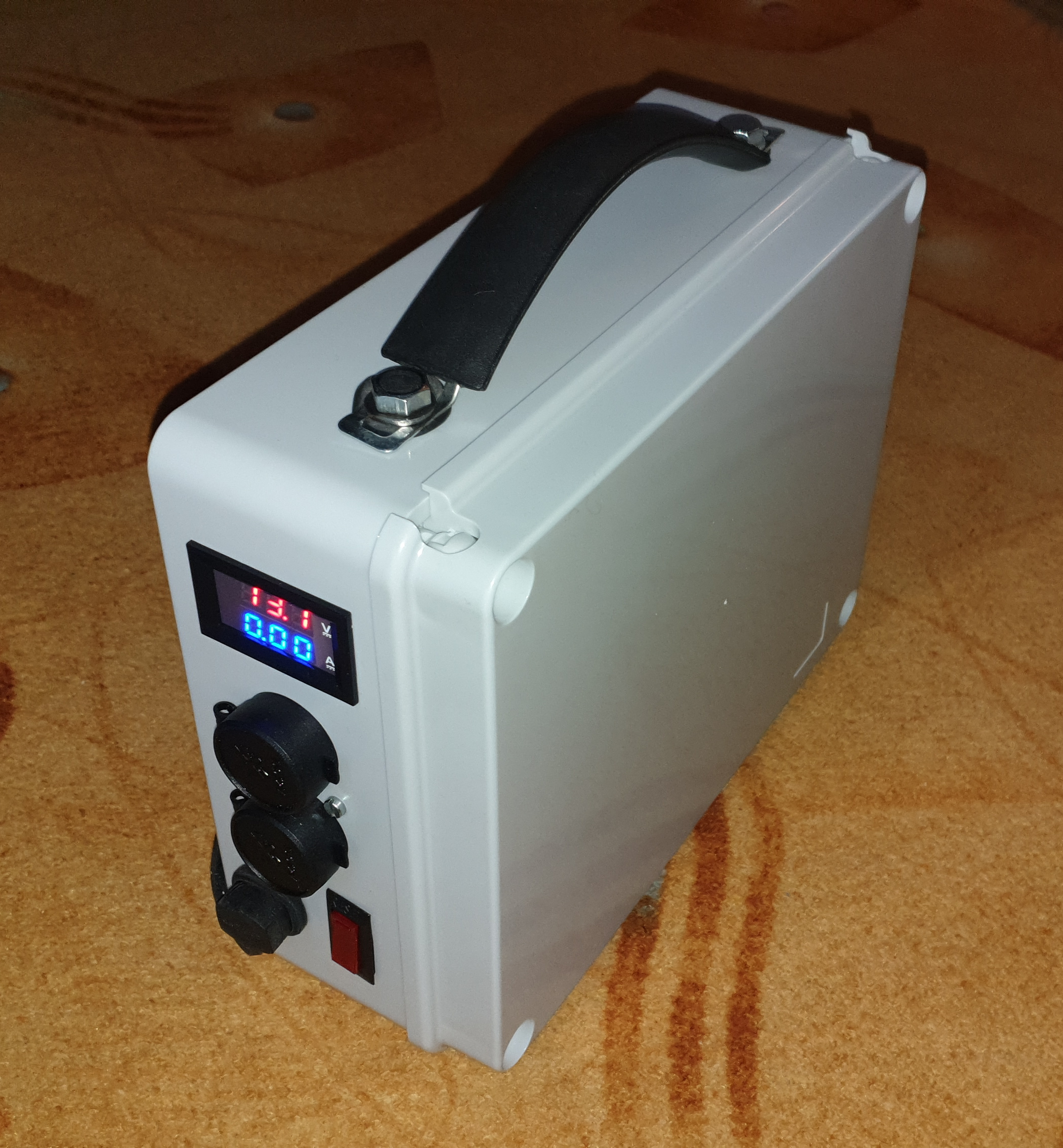

Tak já teď využil nepozorovacích podmínek a konečně ukutil trošku uživatelsky na úrovni přenositelný zdroj s nějakým informačním výstupem. Zdroj je Trakční (GEL) baterie GOOWEI ENERGY 24Ah, 12V. Zátěž bude jen EQ6 R a v případě potřeby notebook.

Hezky udělané!
Pokud bys častěji pozoroval v chladu, tak by to chtělo větší krabici a obalit aku uvnitř vrstvou polystyrénu...

Jak nabijis tu baterku (vytahujes z krabice) ?

Dík. Obalené - izolované to uvnitř mám. Ne teda celou baterii ale stěny. Před uzavřením jsem to vyplnil. Na 1 fotce je to vidět jen za baterií.
Nabíjím bez vyjmutí. Ve spodní části je napojovací konektor k nabíječce https://www.battery-import.cz/nabijecky ... im-cidlem/
Konektory jsou součástí, takže jen připojím ;)

S tou elektrikářskou krabicí to vypadá jako pěkné řešení.
S úspěchem používám již asi 4 roky 17Ah trakční gelovku, akorát kastlík jsem si musel naohybat z hliníku a za ty roky jsem nakonec trochu redukoval čelní panel. Měřák mám jinak na knoflík, protože v noci moc svítí.

Koukám, že dost podobné řešení. Skoro bratříček :) Já zvažoval jak pořešit pojistku a nakonec místo klasiky (jak máš ty) jsem zvolil vypínač s jističem.

Vypínač s pojitkou je do terénu určitě lepší řešení. Naštěstí se mi pojistku přepálit za celou dobu nepodařilo, tak doufám, že to tak i zůstane. :)
