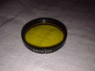

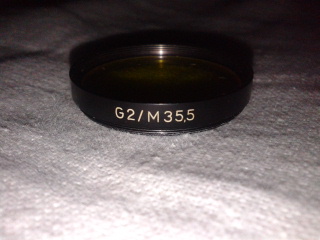

Potrebujem pomoc
Napsal: 18. 11. 2016, 18:29
od Astronóm Samuel
Prosím vás, vedel by mi niekto poradiť na čo sa používal filter G2 (mám ho ešte z československa)?
Re: Filtry
Napsal: 18. 11. 2016, 20:36
od mirkovacik
Vyzera byt obycajny zlty na zvysenie kontrastu v ČB foto (na opar/smog). Ako zlte okuliare pre sportovcov. :)
