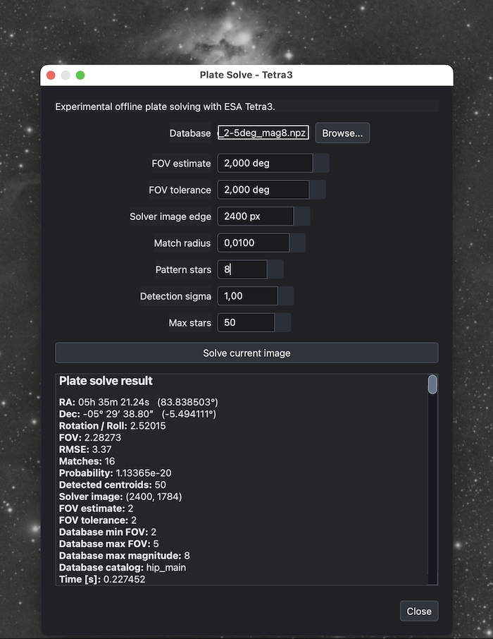

Nedalo mi to, tak jsem si udělal plugin do mého programu a testoval fotografie z 130mm objektivu a APS-C (FOV 10°). Muselo se upravovat rozhraní, protože tetra3 uvnitř volá np.math.factorial(...), který už v NumPy 2.x už neexistuje. Do programu jsem přidal malý kompatibilní shim před spuštěním solveru:Naburko píše: ↑21. 06. 2026, 13:59 Nemyslím, si že pre menšie polia to bude pomalšie. Dôležité je správne nastaviť katalóg hviezd. Ak do katalógu zaimplementujem zbytočne jasné hviezdy tak holt to bude trvať. Ak algoritmu predhodím predbežné parametre fov a pridám správny katalóg tak to nemá dôvod trvať večnosť.
Kód: Vybrat vše
if not hasattr(np, "math"):

Díky za informace. Já jsem nakonec vygeneroval 4 databáze od 8 do 10 mg. a přizpůsobil vyhledávání tak, aby program zkoušel různou velikost FOV a pokusím se to ještě udělat i tak, že bude postupně volit různé databáze a různé FOV. Sice to nebude tak rychlé, ale je celkem jedno, jestli to bude za 0,2s nebo 10s. Jde mi o určení polohy středu snímků, nebudu tím řešit alignment apod., což by bylo potřeba pro tvorbu rozsáhlé mozaiky.

Mrknu na to a vyzkouším. Už v této fázi má Tetra3 často lepší detekce než Astap. Problém je, že vygenerovat tetra3 databázi pro pole cca 3° a 10 mag. je prakticky nemožné, ale 4 databáze pro postupné rozsahy polí a 8 - 10 mag. už není takový problém.

Testoval jsem to na více snímcích a je to taková plichta, někdy to dá Tetra3, někdy Cedar a někdy jen Astap, ale žádný program to neumí na 100%. Každopádně Cedar je nejrychlejší, někdy až řádově, ale někdy zase pomalejší než Astap.

Nakonec jsem udělat automatický proces pro Plate solving, který postupně vyzkouší určitou odchylku od nastaveného přibližného FOV a vyzkouší všechny algoritmy.
