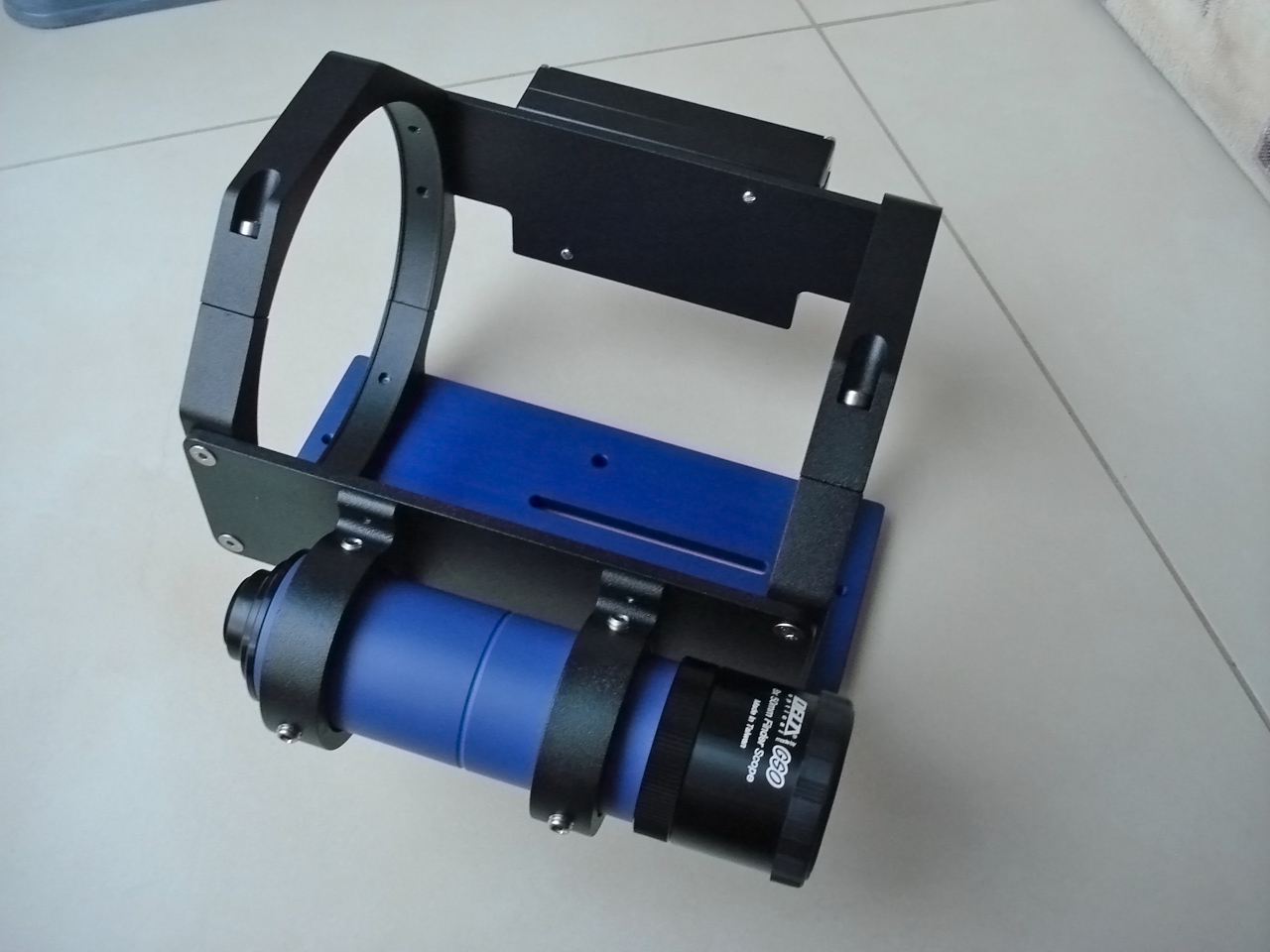

Opakovaně se tu v posledních dnech dočítám o úplné dostatečnosti při pointaci ohnisek okolo 1500 mm běžným hledáčkem (ohnisko cca 180mm). Právě jsem se chystal přejít z běžného GSO hledáčku 8x50 na něco takového http://www.teleskop-express.de/shop/pro ... erung.html. Opravdu si myslíte, že pro pointaci Newtonu 1000mm a NEQ6 je posun na tento hledáček absolutně irelevantní?
Příspěvky: 18659
Re: Jak a s čím začít pointovat?
#165
Ten rozdíl je směšný. 10mm v průměru a asi tak 40mm na ohnisku: To není žádná změna. Hledáček lze smontovat s kamerou napevno a zaostřit objektivem hledáčku jendou provždy. Ten fokusér je tam naprosto zbytečný, v horším případě tam zanese průhyb či vůli. A považuju to za vyhozené peníze.
Daleko důležitější je opravdu pevné připojení pointéru k tubusu. Každá odchylka se znásobí v poměru ohnisek a velikosti pixelů kamery pointéru a havního dalekohledu. Raději než na tu patku umístěnou na měkkém plechu tubusu, bych hledáček přidělal přes třmeny tubusu nebo na nějakou společnou lištu. Pro inspiraci třeba takto:
