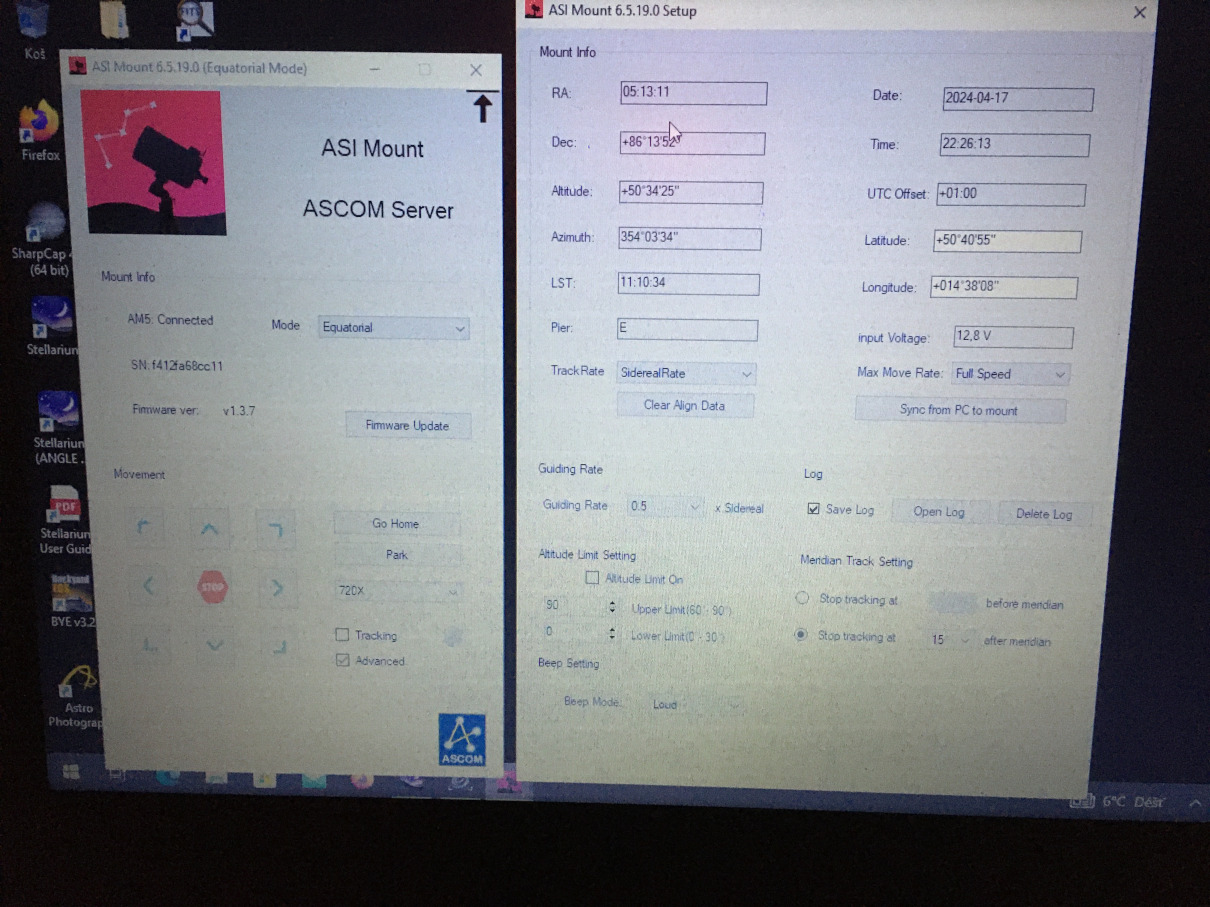

Budu nicméně plevelit vlákno dál, asi to sem patří, je to totiž k tématu. To s tím UTC +1 špatně co říkal Hades se těžko "opravuje" když se to nedá přepsat.
Prakticky jediné kolonky co se dají v nastavení editovat je zem. šířka a délka ostatní je zašedlé a tudíž informativní.
V logu ascom driveru mám něco jako:
PC Time is "11:00"
Is DST on True
Local time mount "10:00"
časy jsou jen příklad. Předposlední focení jsem tam měl DST False a nebyl tam ten rozdíl jedné hodiny. Mohl bys Martine prosím poslat log?
PC Time is "11:00"
Is DST on True
Re: ZWO AM5 - montáž s HD převodovkami
A ve Stellariu máš nastaven letní čas, nebo UTC +2 , když to z něho ovládáš ?
Ve Stellariu mám UTC +2. Nevím o tom, že by se to tam dalo nějak změnit. Podle mě je to analogické UTC+1 plus daylight saving.

Je. Jen astrosoftware potřebuje vědět, kolik hodin potřebuje od času v PC odečíst (nebo přičíst, aby se dostal k UTC. S ním a s tvojí polohou potom vyřeší polohu objektu v daný okamžik u tebe.
Tom: na PC verzi softu pro ovládání je na kartě advanced mezi jinými věcmi i to nastavování limitů pro pohyb. U mobilní verze nevím, nepoužívám.
Milan: toto mě napadlo, otázka je jak mu to sdělit. Posílám log z ascom driveru o kterém myslím, že by právě tohle měl řešit. Protože astrosoftware si bere čas z Windows a jediný způsob jak mu to změnit je, že v ovládacích panelech vypnu volbu "automaticky přesunout čas při přechodu na letní a zpět" a budu mít o hodinu míň. Ale kdo to takhle dělá? Máš to taky tak? Za mě, je to lehce proti srsti
to: astrolama :
Já v tom nevidím žádný problém, je to naprosto logické.
- zóna : UTC +1 (= SEČ)
- čas PC
- je letní čas ( = ukazuje ho PC =SELČ)
- místní čas, když se vypne letní ( = SEČ)
Takže systém ví , že se tu používá čas UTC+1, , bere si čas z PC a protože je zapnutý letní, odčítá si tu hodinu. Pracuje tedy s pásmovým místním časem SEČ. Není co řešit. Pokud ti to najíždí špatně, hledej příčinu jinde(třeba v souřadnicích místa, ve špatných krocích při iniciaci....)
- čas PC

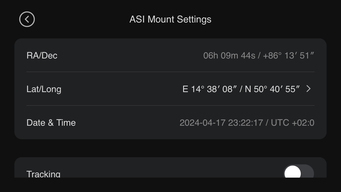

Ahoj, dokud to mám ještě v paměti.
Problém s GOTO není v špatně nastaveném čase, protože jsem zjistil, že chyba není 15°, celou dobu jsem mystifikoval omlouvám se.
Pořád se mi to nepodařilo vyřešit, montáž jezdí špatně. Toto se děje po aktualizaci fw 1.3.7 předtím jsem tam měl 1.3.0 a bylo to vpořádku.
Všimnul jsem si jedné věci, montáž má, zdá se špatně nastavenou výchozí polohu. Sice po zapnutí montáže vypínačem a zkouknutí poloh tam mám v Azimutu 180° a v DEC 90° ale jakmile kliknu na Go Home objeví se v Azimutu 354°a v DEC 86° přičemž poloha montáže je uplně stejná, jenom si tak vrkne tam a zpátky, 6° rozdíl bych rozhodně viděl.
Vím, že se mobilní aplikaci dá ten Home kalibrovat, ale jak to zvolím, chce to po mně předem najet na ten Home současný (blbý), já to potvrdím, protože osy míří správně (pomyslné závaží dole a tubus kolmo) a vymalováno. Píše mi to "Home is set" bohužel ale špatně, s výše uvedenými souřadnicemi či na obrázku.
Zkoušel jsem dělat GOTO i v té mobilní aplikaci a dělá to to samé.
Můžete prosím vás někdo kouknout na své montáži (MMys) co vám to ukazuje po najetí na Home, tohle přece není normální
Čekám, co se zase dozvíme, je to vždy s tebou zvláštní napínavá detektivka, kdy od první chvíle víme, kdo je pachatel, ale nevíme co udělal
A já se snažil to dostatečně popsat. Udělal jsem to, že jsem aktualizoval firmware a od té doby to jezdí takto špatně. Montáž míří na pól a po kalibraci home pozice tam není Azimut 360° a DEC 90° jak si myslím, že by mělo. Nebo mě vyveďte z omylu.
Montáž po najetí na nějaký objekt je cca 6° mimo, tak jsem si to dal do souvislosti s tou aktuální home pozicí co je špatně, a je i patrná i z obrázku o příspěvek výše.
Já opravdu nevím proč tam je 354° a 86°, rozhodně jsem to tam vědomě nedával.
Nebo ta montáž má v těle nějaký akcelerometr pro měření náklonu podstavy a při kalibraci home to zohledňuje, nebo mě už napadají opravdu blbosti.
